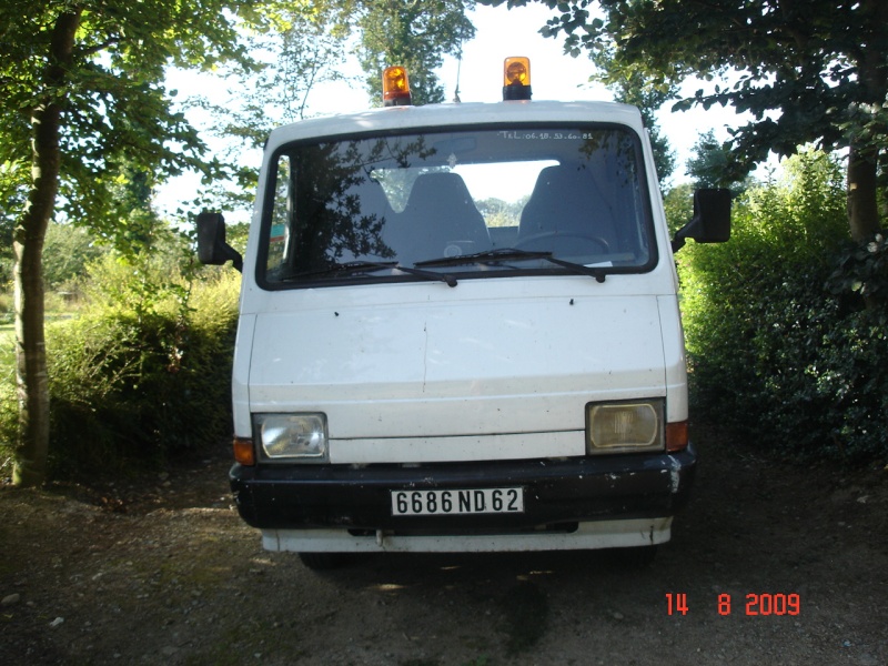

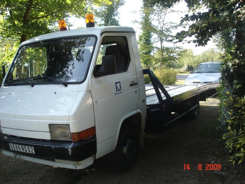

| voici un petit nouveau dans la collection [img]ht  tp://i85.servimg.com/u/f85/13/45/49/40/nissan11.jpg[/img][/url]  en plus un nissan avec une DATSUN sur le dos çà le fait bien je trouve reste plus qu'à lui trouver des autocollants DATSUN pour remplacer les peugeot   | |

| exelent.
Essence ou Diesel ? |
A2ALEUR Moderateur
Nombre de messages : 2078 Age : 55 Localisation : 56 La Bretagne Réputation : 103 Date d'inscription : 15/03/2009
 | Sujet: Re: nissan trade Mer 19 Aoû - 21:42 | |
| diesel apparament 2,8L boite 5 petite vidange et tout les filtres changé hier reste les plaquettes qui sont en commande ,rebranché quelques fils qui trainait ,enlevé les peugeot qui défigure le bete voila ce qui a été fait pour l'instant reste un peu de jeu dans les axes de pivots mais la je voit pas trop comment c'est monté  donc j'attend d'avoir de le doc | |

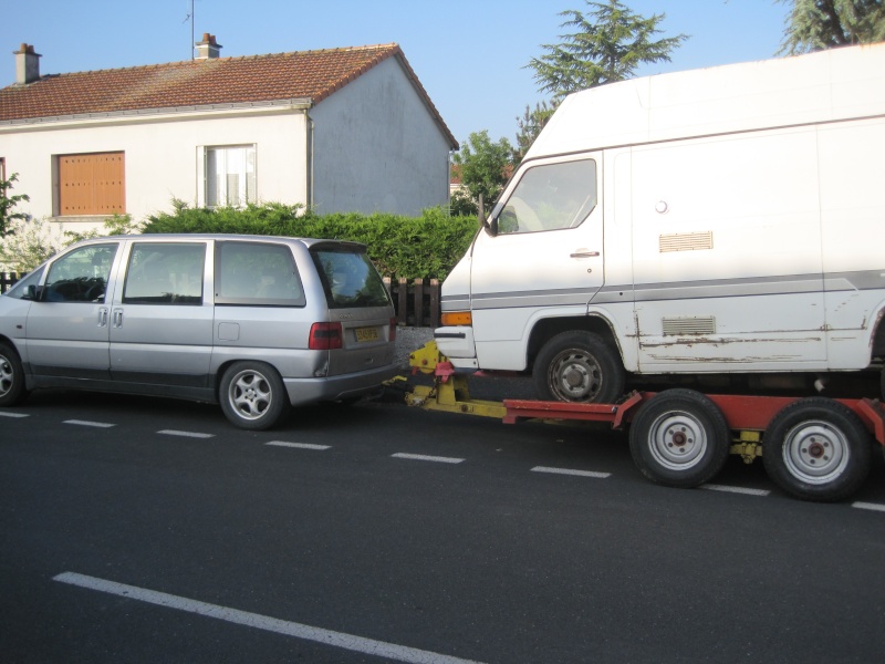

| voilà un petit frere pour mon Trade ,c'est un fourgon mais comme c'est pour les pièces c'est parfait et puis pour 50€ faut peut etre pas vouloir le beurre ,l'argent du beurre et se taper la crémière c'est un 2 litres D avec un joint de culasse HS mais il a les 2 phares neufs les pneus corrects et l'habitacle est très propre place aux    le chargement était un peu haut  mais c'était stable mème sur les ronds points ,pas d'excès de vitesses et tout c'est bien passé je croit que parfois je suis un peu  _________________ FOU DE DATSUN 100A x6 ------ Datsun 1200 coupé x1-------datsun 510 x1......roadster1600 de 67 x1 Datsun 1200 sedan x2------180B sedan x1 ------ 180B SSS X2----S110 x3 220C x6 ------ 100A FII x2------cherry turbo x1--- 120Y sedan x1 280ZX x1------260Z x3----120Y coupé x2 TRADE dépanneuse x1  | |

| le chargement était un peu haut mais c'était stable mème sur les ronds points ,pas d'excès de vitesses et tout c'est bien passé je croit que parfois je suis un peu Tant que c'est toi qui le dit, c'est pas si grave  |

| Ce chargement! J'avoue la dépanneusse avec permis B çà serait pas mal! Elle peine pas trop la tienne?  | |

| c'est vrai que le Trade 2.8L atmo n'est pas un foudre de guerre mais il supporte bien la charge (tracteur agricole de 2.3T) j'ai acheté le fourgon surtout pour le maitre cylindre de frein car le mien ne relache pas toujours la pression du coup au bout d'un moment il freine légerement en permanence et c'est pas le top,enfin j'espere que c'est çà sinon les étriers AV seront changés aussi En plus ,sa fait Pro avec les gyros  ,j'ai l'impréssion que je me fait moins souvent arreter qu'avec le mono et le plateau  _________________ FOU DE DATSUN 100A x6 ------ Datsun 1200 coupé x1-------datsun 510 x1......roadster1600 de 67 x1 Datsun 1200 sedan x2------180B sedan x1 ------ 180B SSS X2----S110 x3 220C x6 ------ 100A FII x2------cherry turbo x1--- 120Y sedan x1 280ZX x1------260Z x3----120Y coupé x2 TRADE dépanneuse x1  | |

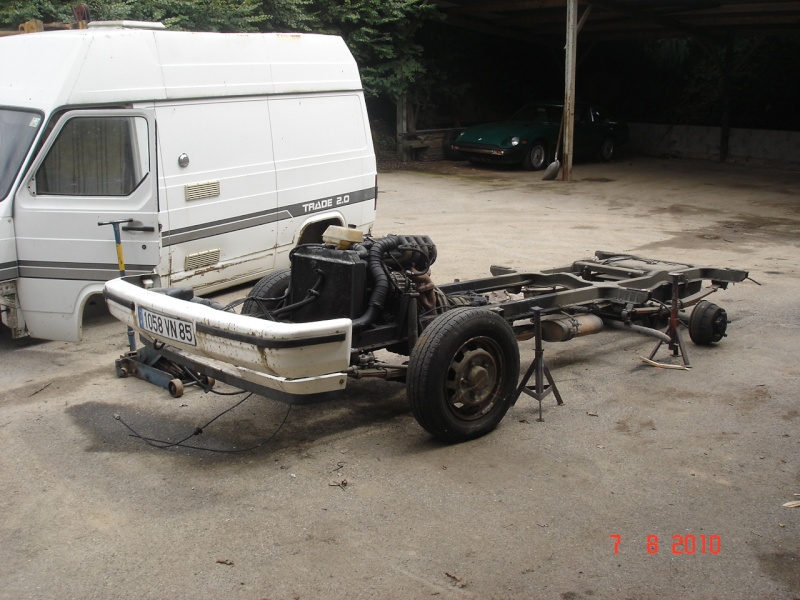

| j'ai démonté le "trade sablage"pour le mettre finalement sur parpaings et sous hangar le démontage m'a pris à peine 2 heures,c'est trés bien conçu comme fourgon    reste plus qu'à mettre l'électicité et l'air pour la sableuse j'ai par la mème occasion recupéré les paneaux de portes et autres accéssoires pour améliorer mon trade plateau ainsi que le maitre cylindre de freins qui fesait l'idiot sur le miens ,il restait une préssion permanente,déjà que c'est pas une foudre de guerre alors du coup c'était un escargot sur la route maintenant c'est 110km/h "finger in the nose" _________________ FOU DE DATSUN 100A x6 ------ Datsun 1200 coupé x1-------datsun 510 x1......roadster1600 de 67 x1 Datsun 1200 sedan x2------180B sedan x1 ------ 180B SSS X2----S110 x3 220C x6 ------ 100A FII x2------cherry turbo x1--- 120Y sedan x1 280ZX x1------260Z x3----120Y coupé x2 TRADE dépanneuse x1  | |

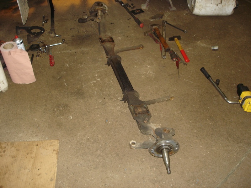

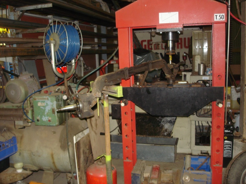

| voiçi la remise en état du moment les Trade ont un train AV de la génération des ancêtres  bagues en métal frité pour l'articulation du pivot bien sur il y a des graisseurs mais les anciens proprio ne devaient pas avoir de pompe à graisse donc démontage des axes de pivot pour changer les bagues et les axes aussi qui ont pris de jeu sur le manuel il est dit que ça se demonte sur place  QUAND C'EST NEUF à 300000 kms c'est depose du train AV pour sortir les axes à la presse     sinon petit truc marrant,j'avais jamais vu des écrous de roulements de moyeux de ce type   on dirai des cosses de batterie  mais se sont bien des écrous _________________ FOU DE DATSUN 100A x6 ------ Datsun 1200 coupé x1-------datsun 510 x1......roadster1600 de 67 x1 Datsun 1200 sedan x2------180B sedan x1 ------ 180B SSS X2----S110 x3 220C x6 ------ 100A FII x2------cherry turbo x1--- 120Y sedan x1 280ZX x1------260Z x3----120Y coupé x2 TRADE dépanneuse x1  | |
