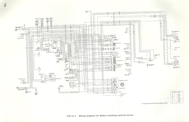

Enfin bref..., pour l'instant j'ai besoin de refaire mon faisceaux électrique en priorité, car j'ai l'impression que c'est de pire en pire... Shocked Essuies glaces de plus en plus lent... Lumières du tableau de bord qui augmente au fur et à mesure que j'accélère, radio qui se coupe quand je met la ventilation en marche... Et j'en passe...
Donc Florian, si tu peux me scanner les schémas électriques, stp Embarassed

ho ! la boulette!!! je t'avais oublié sur ce coup là...
Ma Datsun 260c de 1977 - Page 6 Numari12
Si ça pixelise trop, je te l'enverrai en direct.
Heu, sinon, suis pas contre une 260C Coupé... ange3
Merci Florian, mais c'est en effet trop petit Embarassed
Et trop flou en zoomant.
