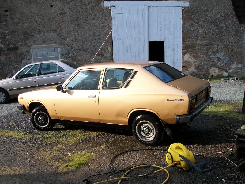

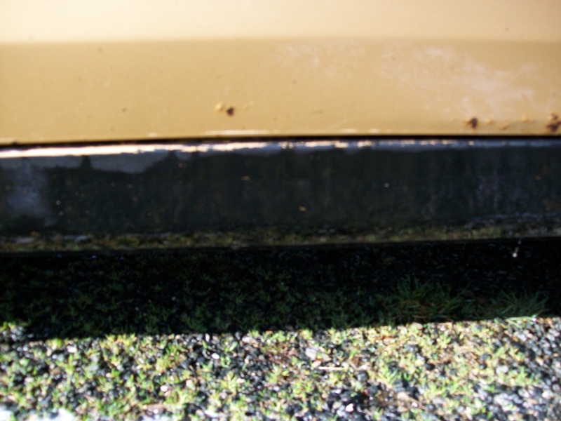

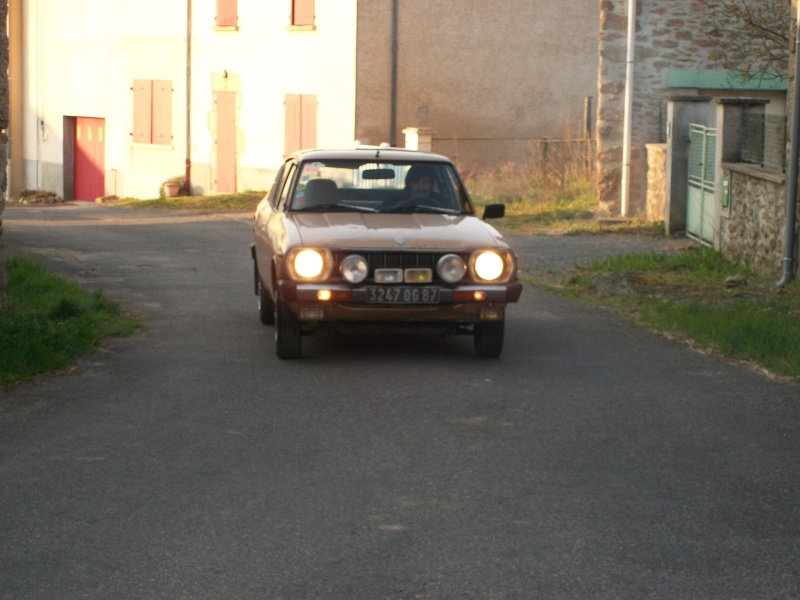

salut a tous!
je suis toujours a la recherche d une petite datsun et j ai trouvé cette annonce ce matin:
http://www.leboncoin.fr/equipement_auto/185460945.htm
apres demande de renseignement l auto est arreté depuis 3 ans a l abri dans un garage ,les sieges sont en sky noirs(sous la moumoute....)
j ai plusieurs ou plutot pleins de questions!
une restauration plus moins appronfie vaut le coup ou c est mission impossible?ensuite a l interieur la platine de l auto radio me parait artisanale non? Aprés 3 ans d arret on peut compter la remettre en route avec vidanges de tout les fluides (moteur ,boite ,refroidissement ) ou il faut prevoir plus?
les challange me font pas trop peur par contre je n ai pas l équipement pour la mécanique
le vendeur m annonce un prix a 500 euros négociables
et voici quelques photos recues:

" Série limité " hahahhahahahahahaha, y en a jamais eu............, même à 500€ tu fais une affaire, sauves là ok super !

c'etait les deuxieme modeles nouvelle grille de calandre nouveau pare chocs avec embouts caoutchoucs et enjoliveurs de tour de roue larges
le compte tour et la console centrale ne sont pas d'origine
si l'interieur est en skai c'est normalement un 1000 cc
c'est une tres joli auto!!! une fois refaite
pour la remise en route il faut tout demonter car moi sur ma 100A break(qui avait aussi ete arretee)meme les segments etaient colles!!!!

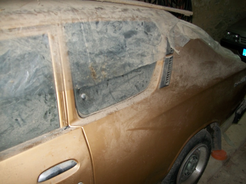

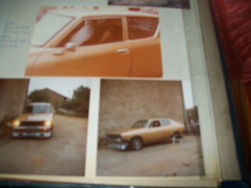

pour les transport le camion se loue avec un forfait avec kilometre ,au dela c est 30 ct le kilometre,la remorque n a pas de limitation.
J ai gratté un peu du coté du vendeur,voilà les nouvelles photos de l auto.elle est de 1979 avec 196 000 kiometres.l entretien était fait par le proprio donc sans aucune traces...l embrayage a été changé a 133 000 .Le dessous a été blaxoné par le proprio a savoir si c était pour caché la misère ou un travail en règle??!il a redemmaré le moteur sans probleme.
ca vous inspire quoi?

ben, elle est pas si rouillée que ça
comme le dit Rally3,le mieux c'est de tout déshabiller pour refaire quelque chose de nickel
sinon tu peux toujours faire une bonne réparation tolerie avec une peinture
tout dépend de ce que tu veux en faire et de ton budget
question compartiment moteur,il y a du dépot de liquide de refroidissement un peu partout autour des
bouts de diurite (c'est normal vu l'age) il suffit de déposer toutes les diurites de nettoyer et c'est bon
le radiateur à lui aussi du dépot,mais il ne fuit pas forcement énormement
par contre je supose qu'il faut faire un peu de ménage dans les fils électrique vu le nombre de rajout
de phare qu'il y a sur le pare choc
la mienne est dans le même état et elle roule bien sauf les freins qui reste un peu serré,mais je n'y ai
pas encore mis les doigts donc c'est normal
