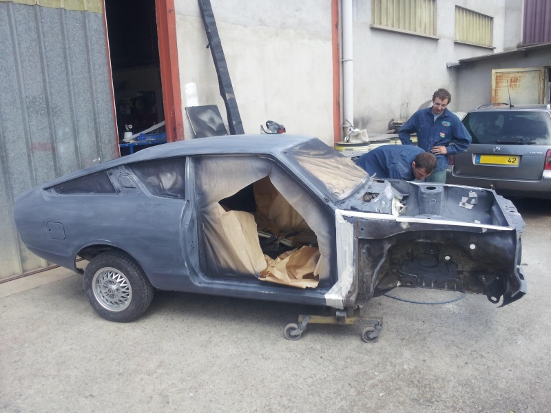

Et hop, suite du reportage.
Du coup, ils ont déposé le train avant pour être plus à l'aise.
Vais aller le chercher samedi avec mister King Cab
Mon coupé Datsun 120Y - Page 4 2012-032
Je vais en profiter pour nettoyer le train avant, noir de ferronerie, et une spire de moins... ok super !
Une dernière photos de vilain trou.
Mon coupé Datsun 120Y - Page 4 2012-033
Et début de refabrication.
Mon coupé Datsun 120Y - Page 4 2012-034

Avec tout plein des soudures.
Mon coupé Datsun 120Y - Page 4 2012-035
Plus de trou...
Mon coupé Datsun 120Y - Page 4 2012-036
Et voilà ce que ça donne !!!!!!!!!!!!!!!!!! zig-zag
Mon coupé Datsun 120Y - Page 4 2012-037
Le petit jeune debout, c'est l'apprenti carrossier, qui fait ce beau travail.
Celui qui est penché, c'est celui qui va la peindre.
Bon, de plus prêt, ça donne ça fini, et sans peinture!!!!!!!!!!!!! veedub
Mon coupé Datsun 120Y - Page 4 2012-038

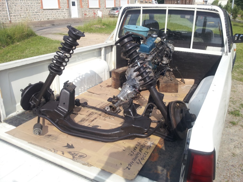

Suis en train d'essayer de refaire une beauté à mon train avant.
Donc ressorts déposés, et... j'ai pas pu me résoudre à les couper... No
Comme je suis obstiné dans mon genre, je viens de passer plus d'une heure à gratter dans tous les sens sur le net, et ô miracle, les ressorts arrière de Civic EG, EH ou EJ sont quasiment identiques.
Diamètre total: 100mm
Diamètre fil: 10,3mm
Longueur totale: 349mm (au lieu de 357mm)
En 8 spires au lieu de 9 pour la 120Y.
Donc si je trouve des ressorts courts de Civic, ça doit se monter...
Et ça doit être facile pour certains d'entre vous de me trouver ça à un tout petit prix. Wink

C'est mort pour les amortos Honda, leur dernière spire est plus petite...
Remise en état des origines.
Mon coupé Datsun 120Y - Page 4 2012-052
Oui, bien vu, là y'en a qu'un des deux de fait. Laughing
Tout remonté les jolies suspensions, encore un coup de propre au moteur, et tout chargé dans le King Cab.
Mon coupé Datsun 120Y - Page 4 2012-053
Quelques autres pièces sont venues les rejoindre après, tout est paré pour partir remonter ça à la carrosserie demain. zig-zag
