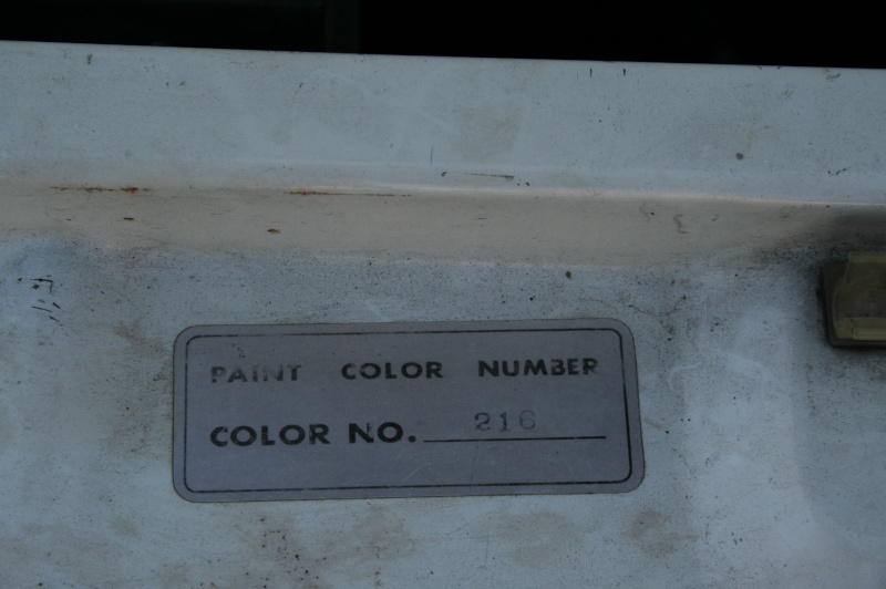

Ben elle est entièrement dans son état d'origine.
Donc je vais conserver le blanc Datsun.
ma datsun120 y - Page 2 Img_2521
