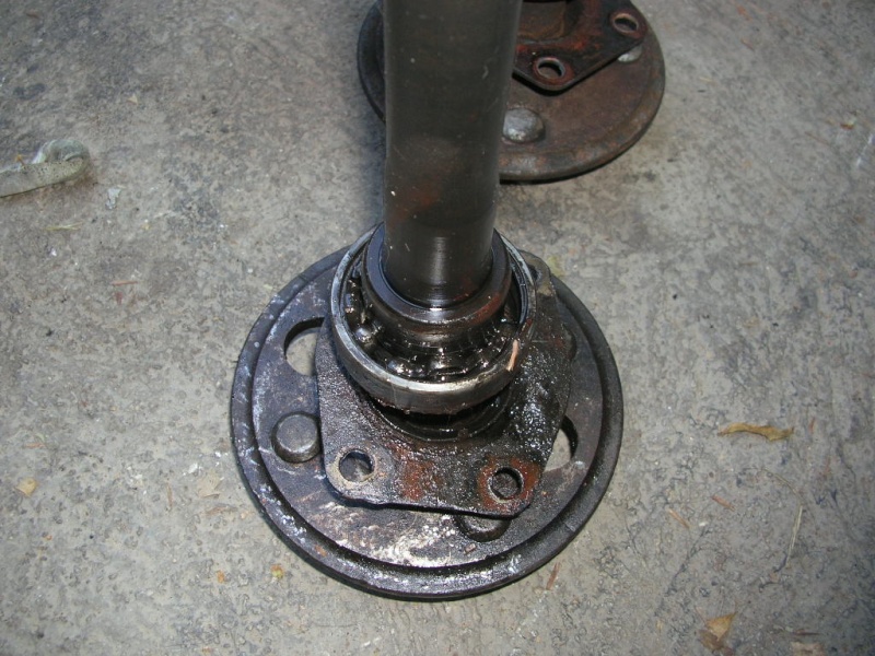

Extraction des arbres de roues ARD et G... A gauche le roulement est "destroy" , il a fallut "un BRANLEUR" seul solution pour sortir les Arbres de roues

Les Vieux arbres de roues... pas beau....
MONSTER TERCEL GARAGE Monste18
Le roulement ARG à souffert.... affraid

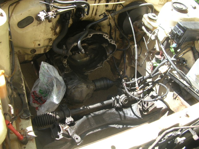

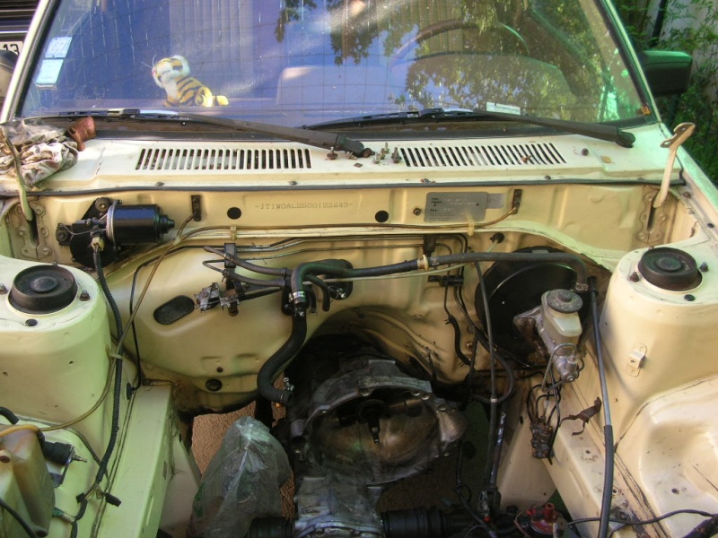

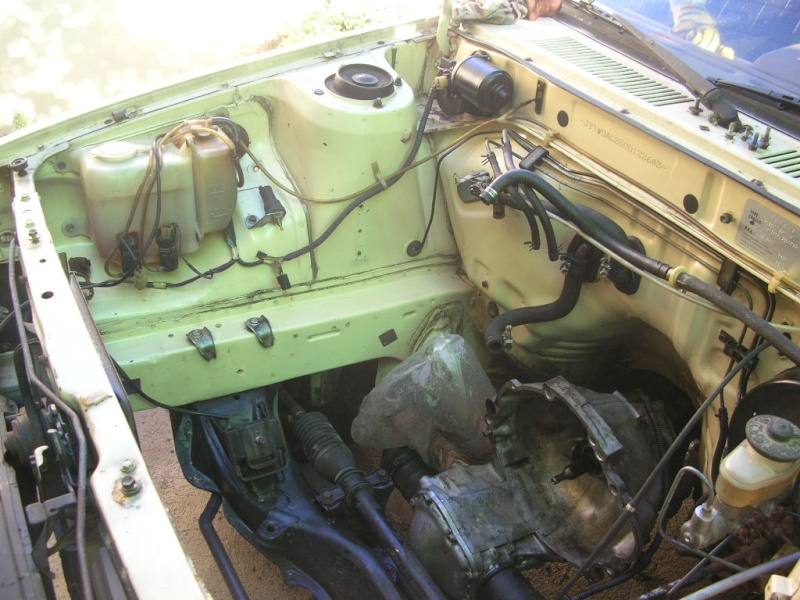

MONSTER TERCEL GARAGE Monste28
C'est FRANCIES WHATSIDE qui est aux commande du MONSTERPALAN!!!, tous c'est bien passé, à pare les traditionel écrous d'échappement qu'on a dut "découper, comme à chaque fois qu'on sort un moteur de TERCEL Twisted Evil "
MONSTER TERCEL GARAGE Monste29
MONSTER TERCEL GARAGE Monste30
Ha!, mais c'est pas la VIOLET de BIG SHWAG au font! mais biensur que si!!!! Wink
MONSTER TERCEL GARAGE Monste31
Voila Le moteur est dehord! Fin de la deuxieme journée afro
Lundi on nettoira tous ça bien proprement! Wink

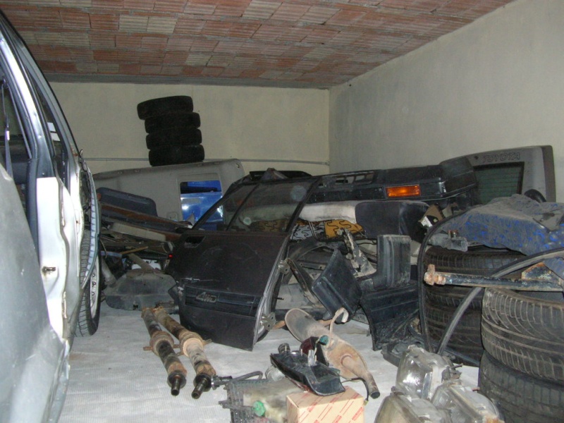

J'ai dus aller au MONSTER TERCEL GARAGE SECRET pour récupéreer quelques pièces pour le Monster Familytercel2 ...

Comme vous le voyez ... au MONSTER TERCEL GARAGE on a un peu de "matos" lol!
MONSTER TERCEL GARAGE Monste42
MONSTER TERCEL GARAGE Monste43

Au départ nous avions un compartiment moteur "monstercradingue de chez cradingue!"
MONSTER TERCEL GARAGE Monste44
MONSTER TERCEL GARAGE Monste45
Hé!,hé!.... Apres une journée de nettoyage ... de la sueur comme si tu cassais des pierres à " cayenne" scratch ( Toi tu es bien Marseillais Exclamation lol! ) Mon cher Francie! et bien tu arrives à ce résultat LA Arrow
MONSTER TERCEL GARAGE Monste46
MONSTER TERCEL GARAGE Monste47
MONSTER TERCEL GARAGE Monste48

... et en deux temps, trois mouvements sans que tu te rends compte..... ta tercel est en pièces!!!! Regarde Francie, il y a déja plus le phare D, la veilleuse D et la calandre affraid
MONSTER TERCEL GARAGE Monste50
MONSTER TERCEL GARAGE Monste51
MONSTER TERCEL GARAGE Monste52
Ha non! affraid Il ne va pas s'attaquer à la Violet quand même.... Twisted Evil
MONSTER TERCEL GARAGE Monste53
Dimanche je m'occupe du moteur!
MONSTER TERCEL GARAGE Monste54kaka affraid

On rentre dans le 4 eme jour alien au programme, nettoyage moteur, remplacement joint spy vilbrequi, kit embrayage, joint d'allumeur, joint cache culbuteur, kit distribution, allumage Arrow bougies, rupteur/condencateur et tondre la pelouze! ( aucun rapport Big shwag Exclamation )
HO! surprise!
MONSTER TERCEL GARAGE Monste57
en démontant l'embrayage et le volant moteur!, le joint spy était carrément sorti de son logement.... Voila ce qui arrive " Francie" quand on met beaucoup trop d'huile dans un moteur!, les joints spy "explosent" et l'huile passe de partout et remonte même dans le filtre à air Exclamation
MONSTER TERCEL GARAGE Monste58
Mais heureusement on est allez faire un tour chez TOYOTA IDM de PLOMBIERES BEACH Exclamation et on a ramenait ce qu'il faut! lol!
MONSTER TERCEL GARAGE Monste59
Qu'en dit BIG SHWAG Question Question Question Mon cher FRANCIE Exclamation Exclamation Exclamation . Il dis que c'est...
MONSTER TERCEL GARAGE Monste60
