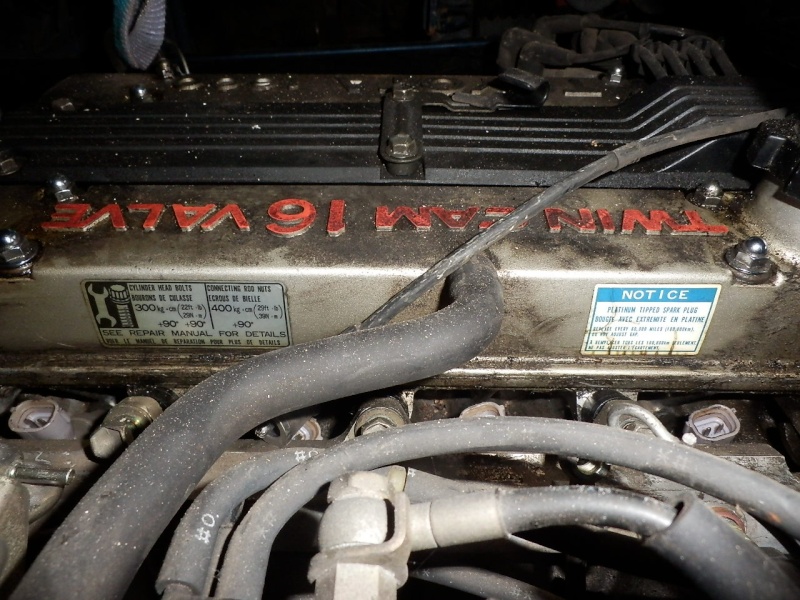

Le coeur de la bête, ça rappelle des souvenirs !
 Corolla Escape 4wd "GTI" P1100012
190000kms conduite par une bonne mère de famille et entretenue dans un garage . Année 1991 .

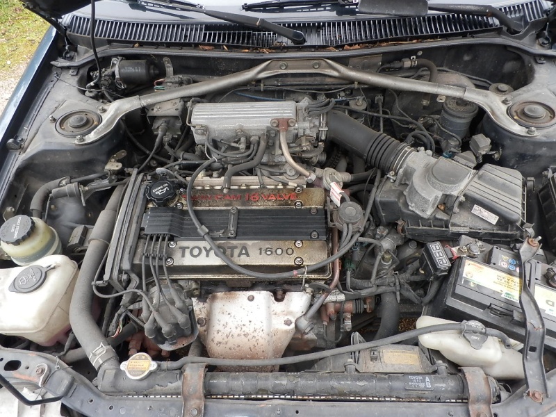

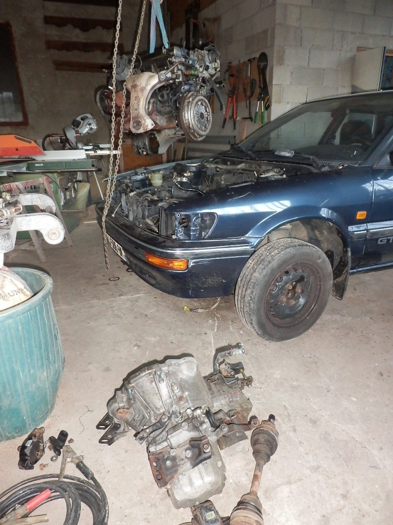

J'ai commencé le démontage du 4A GE et sa boîte . Autant les périphériques et le faisceau ne pose pas de problème de démontage, tout est logique, accessible, sans surprise, autant dessolidariser  moteur/boîte avec cette foutue traverse centrale est un casse tête ! Mad  Là, un mauvais point pour TOYOTA, ça ne leur ressemble pas ! Bon c'est fait, mais je ne sais pas comment je vais enquiller ça au remontage, surtout avec la grosse boîte 4WD !
Je remettrai en état le moteur, joints, coussinet, etc... Il est gras comme une fritteuse, mais ça viens uniquement des couvres culasses pas serrés ! Ca l'a préservé de l'oxydation  !
Le démontage du faisceau spécifique à l'injection ne va pas être simple, car il va falloir se souvenir ou ça passe et remettre tout le bazard dans l'autre ! Photos obligatoires comme témoin .

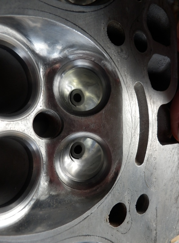

Culasse : plan de joint correct à vue d'oeil , un démontage et contrôle complet de rigueur .

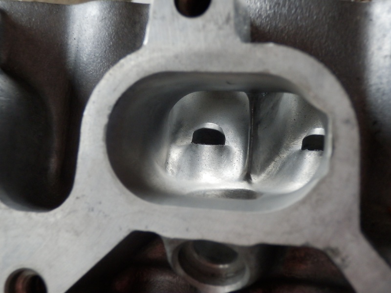

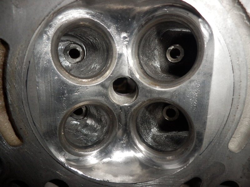

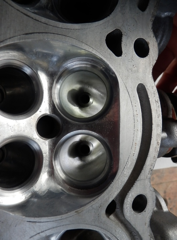

Le grand nettoyage à commencé ! La culasse est en petits bouts, elle partira au décrassage par bain chez un spécialiste ! La pipe d'admission aussi, c'est inaccessible au pinceau !
Je me suis avancé sur le bloc et pièces en fonte pour les accessoires . Décapage à l'acide phosphorique, brossage et peinture

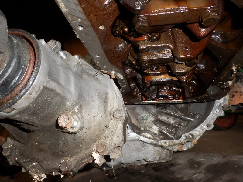

Après étude, 2 solutions pour le bloc : soit transformer un bloc 4A FE en HC, soit usiner le bloc HC pour qu'il passe .
Sur le bloc FE je ne pourrai pas mettre de graissage de piston, le détecteur de cliquetis :pas la place, le retour d'huile de culasse : gérable . Remettre des pistons pas rôdés aux cylindres : bof !
Donc j'ai choisi d'usiner le bloc HC . En trichant au maximum sur la place dispo, ça donnerait ça :
 Corolla Escape 4wd "GTI" Coroll26
J'usinerai le bloc à l'intérieur pour fixer un renfort de portée de joint et un filetage . Il faudra bien sur modifier la tôle déflecteur et le carter d'huile, mais ça c'est facile c'est de la tôle ! La bielle passera pas loin !

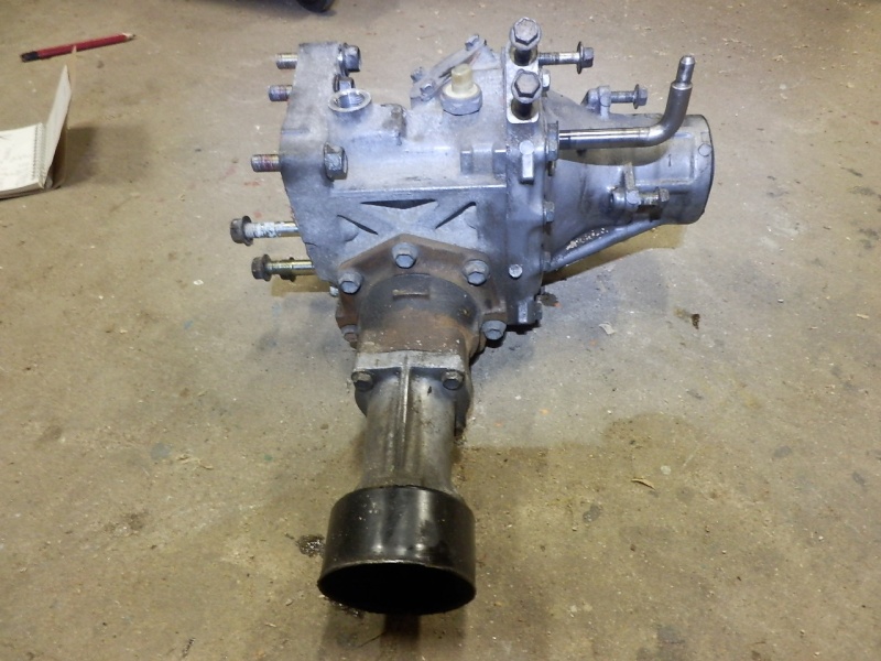

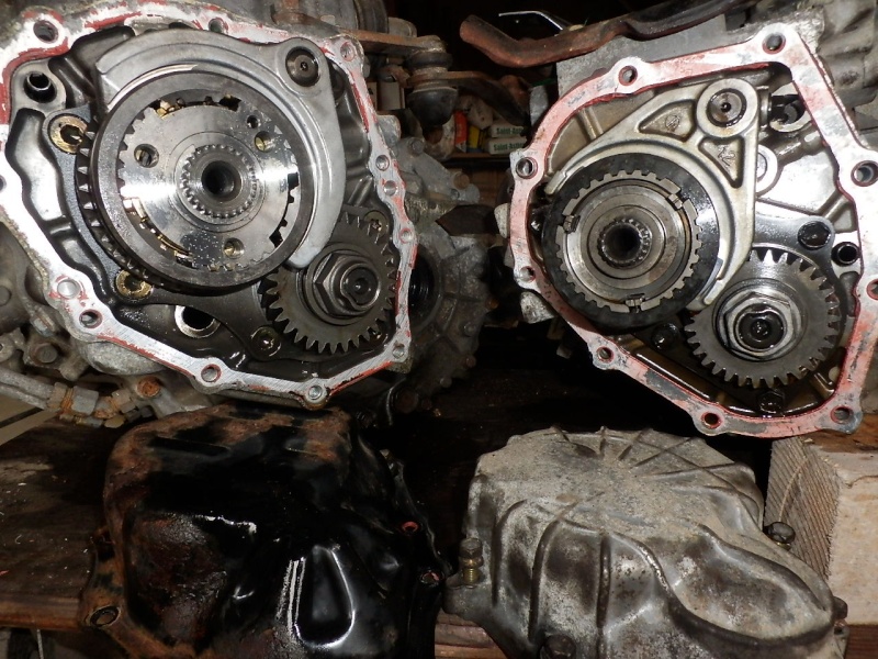

Je continue mes recherches sur la boite . j'aime bien savoir comment ça marche ! Je m'aperçois que les différences entre celle de GTi sont flagrantes, rien qu'en démontant le couvercle de 5ème . Les pignons sont plus gros sur l'AE95 que sur l'AE92. De plus les entraxe entre les 2 arbres sont différents : 70mm sur la 92 et 80mm sur la 95 . D'après ce que j'ai vu sur le net, ça serait bien apparenté à la boite de Celica GT4 !
 Corolla Escape 4wd "GTI" Boyte_10
Je suis curieux, je démonte !  Very Happy
 Corolla Escape 4wd "GTI" Boyte_11
On voit bien les 3 arbres concentriques qui sorte du diff : le petit long c'est l'arbre de roue avant droite, le moyen cannelures fines c'est l'entrainement du renvoi vers l'arrière après être géré par le diff inter-pont, le gros court à grosses cannelures c'est la prise directe sur le boitier couple cylindrique . On voit la commande de blocage inter-pont "fixer" les 2 arbres .
 Corolla Escape 4wd "GTI" Boyte_12
A l'intérieur du carter, on voit la pompe à huile qui arrose les arbres de boite et la partie éloignée du renvoi à l'arrière .
 Corolla Escape 4wd "GTI" Boyte_13
Le renvoi d'angle, simple couple conique, et le palier de transition arbre/cardan monté sur roulement
 Corolla Escape 4wd "GTI" Boyte_14

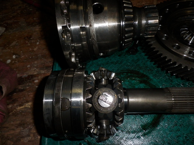

J'ai poussé ma curiosité à explorer ce qu'il y a dans le boîtier de diff . Après l'avoir essayé l'auto en "petit" tout-terrain, je me suis aperçu qu'en accélération, il était impossible de tirer le frein à main pour en faire une traction ! Par contre en décélération c'était possible de bloquer uniquement l'arrière . Pour moi, il y a un différentiel central à glissement limité .
Comment ça marche ?
 Corolla Escape 4wd "GTI" Boyte_15
Il y a 2 différentiels en 1 ! Le 1er que je tiens est celui de l'avant .
 Corolla Escape 4wd "GTI" Boyte_16
Le central est au fond et plus gros, classique 4 satellites . Un planétaire est solidaire du boîtier .
 Corolla Escape 4wd "GTI" Boyte_17
Si on reconstitue dans le vide, ça donne ça . L'effet glissement limité n'est en fait dû qu'à l'effet de poussée axial des planétaires sur les boîtiers sur de larges rondelles de friction en acier : plus il y a d'effet de couple , plus ça pousse, plus ça limite le glissement inter-pont . Astucieux en si peu de place ! Je ne sais pas si les premières GT4 étaient sur le même principe ?
 Corolla Escape 4wd "GTI" Boyte_18
J'en ai profiter pour compter les dents . J'ai pû me tromper parfois ! A noter que c'est la boîte injection 4A FE . Je ne sais encore pas si la carbu 4A F est identique .

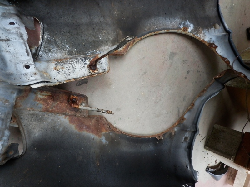

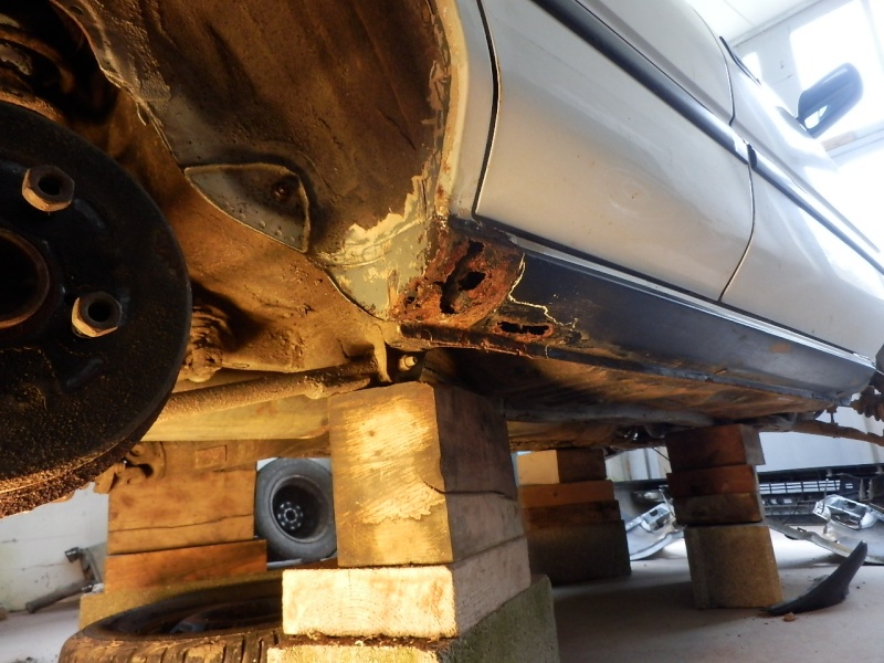

En attendant de vous montrer le travail sur la culasse, je vous fait part des travaux sur la caisse . J'ai pas envie de mettre un bon moteur refait à neuf sur une caisse pourrie !
Je savais dès que je l'ai achetée en Alsace, qu'elle avait des "trous" dans les bas de caisses . J'avais boucher ça à l'arrache avec du scotch alu puis anti-gravillon histoire d'attendre d'avoir le temps de faire ça bien .
L'ancien proprio avait la "bonne" habitude écolo, de recycler l'huile de vidange : il la pulvérisait partout ou il pouvais dessous !
Une vrai friteuse ! Laughing  Si ça a évité ou ralenti la rouille dans beaucoup d'endroits, d'autres comme dans les ailes arrières n'ont pas vu l'huile ! Bon 27ans dans les ballons d'Alsace, tous les jours, elle est correcte et récupérable . Je ne vais pas en faire un collector, je ne vais pas m'acharner, juste la faire durer et avoir un aspect propre .

Les ailes avant, je vais prendre celle de la donneuse d'organes, elle sont en meilleur état que celle ci, rouillée des deux cotés .

Salut à toi,
Très beau boulot!
J'adore l'empilage de la caisse sur les morceaux de bois. Fait attention quand même!!!!!!!!
Bonne continuation.........

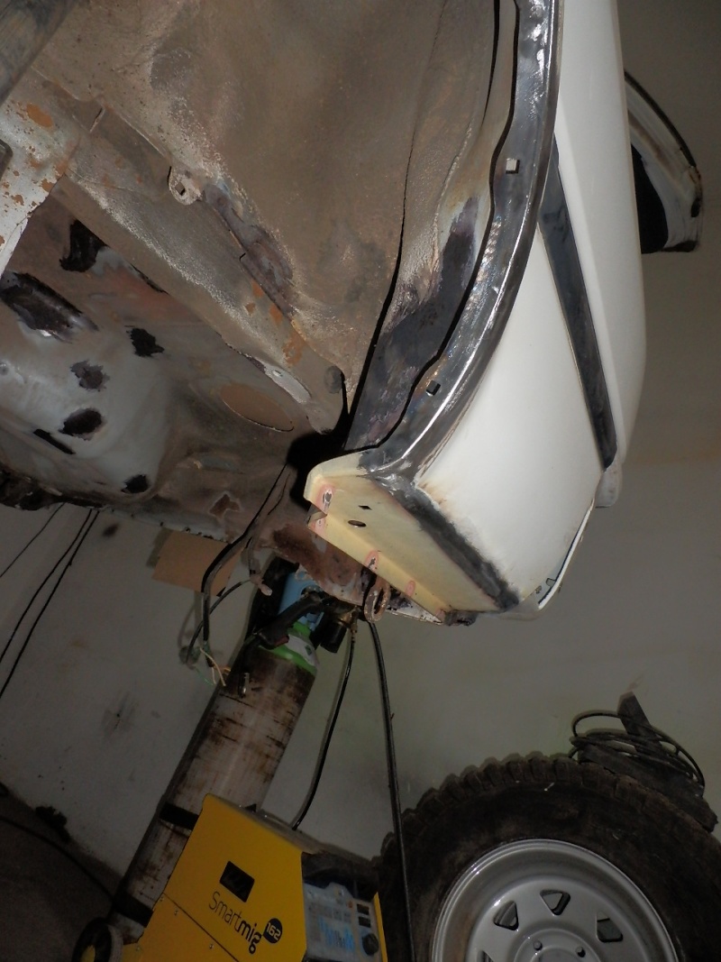

Un peu d'avancement sur la carrosserie ! J'ai découpé tout ce qui est irrécupérable . Ensuite j'ai prélevé sur la berline les éléments qu'il me faut pour raccommoder les blessures du temps . Elle paraissait saine, sans rouille apparante  ... Ben finalement non !pale  Quand on cherche on trouve ! Bon les pièces étaient rouillées à des endroits plats, facile à reproduire .
Donc j'ai sablé tout les morceaux, réparé avec de la tôle neuve de 1mm , apprèt phosphatant et on ressoude .

Le puzzle ce termine du côté droit ! Comme la partie arrière n'éxiste pas sur la berline, j'ai dû créer les morceaux et les souder entre eux pour donner les formes complexes du bas de caisse arrière ! pale Pas facile mais intéressant .
 Corolla Escape 4wd "GTI" Carros22
 Corolla Escape 4wd "GTI" Carros23
 Corolla Escape 4wd "GTI" Carros24
 Corolla Escape 4wd "GTI" Carros25
On ne vois pas de photo mais il ma fallu aussi refaire l'intérieur de l'aile avec la même méthode !
 Corolla Escape 4wd "GTI" Carros26
Massacre à la scie sabre ! Mad

Un peu de temps libre en ce froid dimanche m'a permis de finir le côté gauche . Les morceaux sont moins importants, ça a été plus vite !
 Corolla Escape 4wd "GTI" Carros27
 Corolla Escape 4wd "GTI" Carros28
C'en est fini pour la soudure, je vais pouvoir passer à la peinture, jointoiement, antigravillon, cire à corps creux !
Le lessivage du dessous de caisse, (huile de vidange partout) pour transformer les petits départs de rouille, va être un dur moment . Je pense que je vais démonter le pont et ses tirants afin de ne pas me dégoutter à tourner autour qui risque au final de faire un boulot dégueulasse, ni fait ni à faire . Il va falloir aussi étudier les durites d'essences (passage à l'injection ).

Ma culasse est finie, les rectifs terminée ! Je vous passerai le détail des 40heures de travail ! juste les vues d'origine avant travail, et une fois finie .
J'en ai fait quelques-unes de culasse, avec différents niveaux de préparation, mais jamais en 16 trous ! C'est l'horreur ! C'est tout petit, on peut difficilement y mettre les outils et les doigts . Il a fallu que j'achète des polissoirs de petit diamètre (10mm et 15mm ) des polisseurs amalgamés souples (genre caoutchouc) qui vont d'ailleurs très bien pour passer à côté des guides .
En plus là, je n'ai pas voulu enlever les guides pour faciliter l'accès, car c'est pas une opération sans risque ! Et puis c'est juste une optimisation, pas une grosse prépa . Je regrette d'ailleurs de n'avoir pas pu trouver de photo de préparation de cette culasse sur les forums ! ( merci "imageshak" ) C'a m'aurais guider sur ce que l'on peut faire et ne pas faire dessus en terme d'enlèvement de matière . Alors j'ai suivi mon instinct et mon expérience en la matière .
Au départ :
 Corolla Escape 4wd "GTI" Culass10
L'ébauche à la fraise
 Corolla Escape 4wd "GTI" Culass11
Après beaucoup de travail et des doigts qui n'en peuvent plus !
 Corolla Escape 4wd "GTI" Culass12
 Corolla Escape 4wd "GTI" Culass13
 Corolla Escape 4wd "GTI" Culass14
 Corolla Escape 4wd "GTI" Culass15
Usiner les guides de cette manière et rendre lisses : une galère !
 Corolla Escape 4wd "GTI" Culass16
A l'échappement, j'ai arrasé ! Ils dépassaient à peine, l'échange thermique doit être préservé !
 Corolla Escape 4wd "GTI" Culass17
Les soupapes comme neuves ! Les echappements avaient bien morflé mais récupérables .
 Corolla Escape 4wd "GTI" Culass18

Super boulot sur la culasse .. Comme tu as du " souffrir " pour le polissage yoyo1

Joli boulot!!!
Tu utilise quoi comme matos??

Voilà un peu de matos . Fraises limes, Roues à lamelles classiques grain 80 à 150 , les rifloirs (limes coudées), et les cylindres amalgamés caoutchouc . Ces derniers sont bien pratiques pour allez entre les guides voir usiner les guides en cône .

La pipe d'admission a été optimisée aussi . Moins de travail quand même, elle sont pas mal d'origine ! J'ai même réussi à enlever tout au fond dans la courbure des 4 conduits, une marque de fonderie : comme une pièce de 2 centimes posée ! Grâce à une rallonge de 20cm sur une roue à lamelle !
Là , les conduits sont microbillés comme l'admission de la culasse . Ca a permis de finir le "décharbonnage" dû à la vanne EGR .
 Corolla Escape 4wd "GTI" Coroll10
 Corolla Escape 4wd "GTI" Coroll12
 Corolla Escape 4wd "GTI" Coroll11
