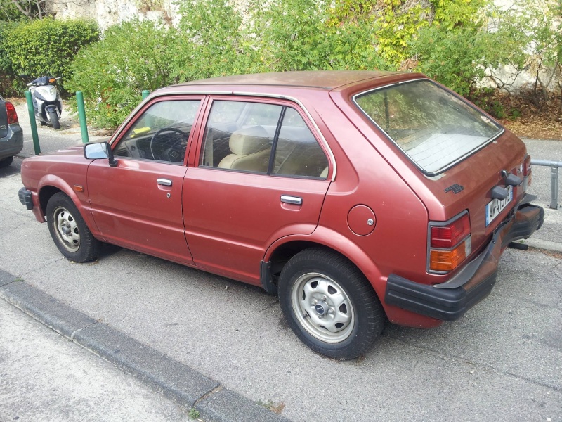

Salut à tous , Anargyre vient encore de "frapper fort"
Il recherchait quelqu'un pour sauver cette HONDA Civic type SS552 , une 1300 de 1982 sur la carte grise mais en réalité à son N° de châssis ( S1..... ) elle a été fabriqué en 1980 ... Elle a du trainer sur parc pendant un bon moment ... et elle était destinée à partir au broyeur ...
Et finalement c'est tombé sur moi pour l' € symbolique on va dire ... Y a du "taf" pour la remettre au gout du jour , mais c'est pas non plus une opération de "titan" ... L'auto a été entretenu régulièrement, la distribution complète a été changée l'année dernière, l'auto est à l'arrêt depuis 2 ou 3 mois ... Le moteur boite un peu, il tourne sur 3, 5 cylindres , elle consomme pas d'eau, pas d'huile mais dans le moteur il y a trop d'huile ( je dirai 3L en plus = 3cm plus haut que le maxi ! et c'est que de l'huile y a pas de mélange avec l'eau !!!!!!!!) Je pense que c'est un peu pour ça qu'elle tourne sur 3,5 pattes ... Je changerai la tête d'allumeur + le doigt + faisceau d'allumage + bougies par précaution ....
A part c'est pare choc "destroy", l'auto présente bien ...

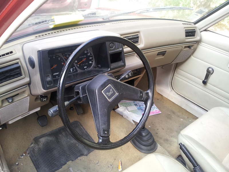

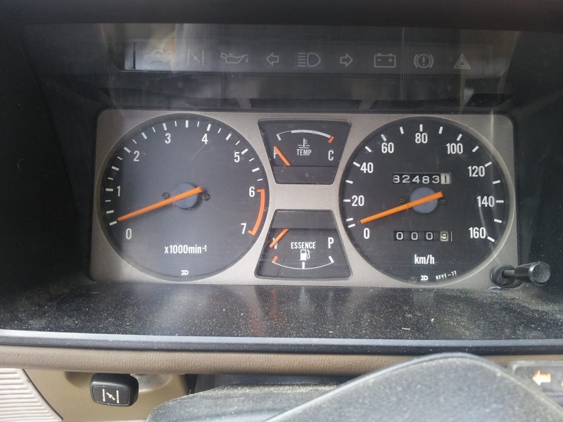

Elle a 82000KMS ( ou 182000 Kms ) , la couleur intérieur je la trouve sympa... Je pars sur un nouveau projet qui n'était pas prévu ... J'ai 3 DATSUN à faire ..... Je peus pas la laisser immobilisée parce qu'elle va ma gêner en étant au milieu donc pour l'instant je vais la faire "roulante" et pour le reste on verra après ......
@+ Vince !

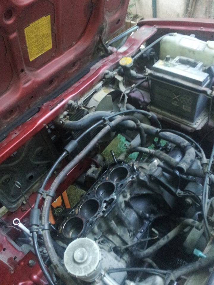

ben verdict cet après midi ... Après avoir changé les bougies, faisceau, doigt allumeur , ( tête d'allumeur pas dispo ) , Vidange et filtre à huile ... Elle tournait toujours sur  "3 pattes" ...
HONDA CIVIC SS552 de 1983 sauvée du broyeur 13536410
Alors avec un ami super compétent, nous avons déculassé et ....
HONDA CIVIC SS552 de 1983 sauvée du broyeur 13054310
Là ça va y a rien... Smile
HONDA CIVIC SS552 de 1983 sauvée du broyeur 12085710
Mais là y a quelque chose !!!!! Suspect
HONDA CIVIC SS552 de 1983 sauvée du broyeur 13728410
Manque un morceau de soupape d' échappement ... du cylindre 1
HONDA CIVIC SS552 de 1983 sauvée du broyeur 13729310
...Affaire à suivre ... Wink

C'est mieux pour qu'elle finisse entre tes mains plutôt que dans un broyeur lol!
ce n'est pas trop grave la soupape, c'est moins de boulot qu'une segmentation, elle a l'air correct mis à part les pare chocs.

Super! Tant qu'il n'y a pas de gros points rouille, y'a pas l'feu! Garde ton temps pour les Datsun!
En tout cas, vous avez pas trainés pour déculasser! Heureusement que le morceau de la soupape n'a pas fait de dégâts...

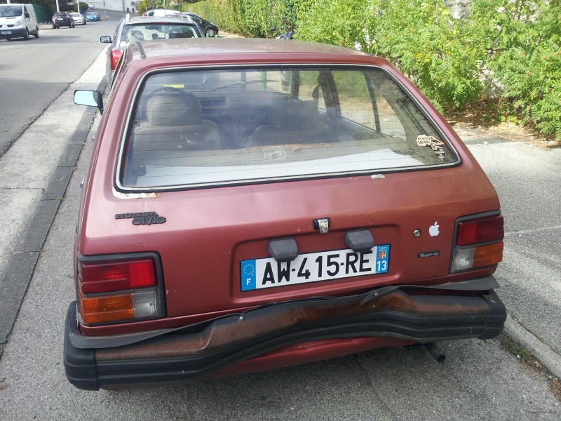

Peut-être que c'est joli sans pare-chocs... geek
ça va... je sorts

pas mal !!! surtout pour 1euro !!! sa existe encore c'est cool !!
c'est ce que je pensai c'est peut etre plus beau sans pare choc , enfin se sera toujours plus beau que celui a l'arriere Razz
bravo pour le sauvetage !!!!cheers

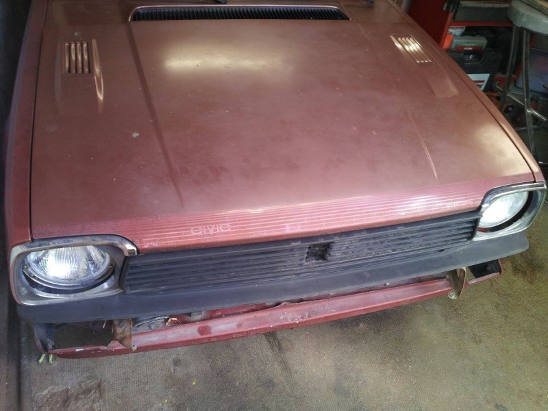

ça va... je sorts
Qu'est ce t'en pense ......scratch
HONDA CIVIC SS552 de 1983 sauvée du broyeur 10932310
HONDA CIVIC SS552 de 1983 sauvée du broyeur 13540310
Salut Gilles, oui j'espère bien...en tout cas les boulons se dé serrent bien sans résistance, l'auto rebelle pas dans son démontage ... déjà un bon point ok super !
Peut être qu'elle comprend qu'on veut la sauver.. qui c'est... Dans l'esprit "REIKI" tout à une âme sur terre ....oui yes lol!

Je trouve la caisse sans pare choc pas top! Sa fait bloc de béton découpé dans la masse!
Et quand je disais remplaçante de la Micra, je parlais bien sur de celle qui est partie à la casse!

Pas très joli sans les pare chocs, Nikos a peut être quelque chose d'une plus ancienne qui pourrait dépanner Question

moi je prefere pour l'instant qu'avec les pc destroyy surtout a l'arriere ..
merci vince dommage je l'ai sauver mais pas pour un euro symbolique lol! Laughing

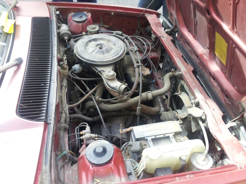

Civic sous la bâche on a bossé sur la culasse avant hier ...
HONDA CIVIC SS552 de 1983 sauvée du broyeur 13536210
Avant ça j'ai nettoyer le compartiment moteur , on voit bien que la caisse est hyper saine Wink
HONDA CIVIC SS552 de 1983 sauvée du broyeur 12091310
HONDA CIVIC SS552 de 1983 sauvée du broyeur 13714210
Mr HONDA hymself est venu en personne pour s'occuper de la culasse.. "Anargyre est dans la place " cheers Extraction des soupapes
HONDA CIVIC SS552 de 1983 sauvée du broyeur 13696610
HONDA CIVIC SS552 de 1983 sauvée du broyeur 13707710
HONDA CIVIC SS552 de 1983 sauvée du broyeur 13713810
On est chez ...
HONDA CIVIC SS552 de 1983 sauvée du broyeur 13725210
"Que du lourd mon gars.. T.G.O c'est du serieux smiliegenerator_test metal
On voit bien l'objet du délit !!!!!!oquecéchaud
HONDA CIVIC SS552 de 1983 sauvée du broyeur 95436510
Pochette Rodage + soupape échappement neuve déjà sur place, ça rigole pas chez T.G.O
HONDA CIVIC SS552 de 1983 sauvée du broyeur 13727610
La culasse est nue, donc on a fini la journée par nettoyage de font en comble de la culasse avant qu'elle parte chez le rectifieur ...Wink

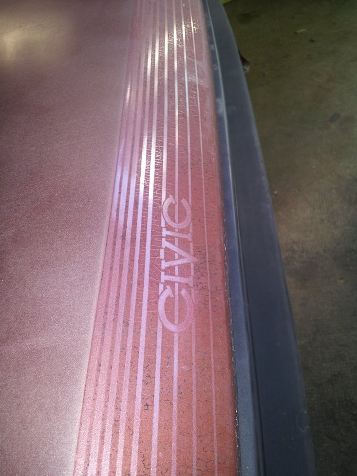

La Bande de Capot "CIVIC" va être refaite car " d'origine & collector " , ma foi !!!!!lol!

j'aurais bien 2/3 idées pour les parechocs...faudrait que je la vois en vrai Very Happy

Les redresser au décapeur thermique?
