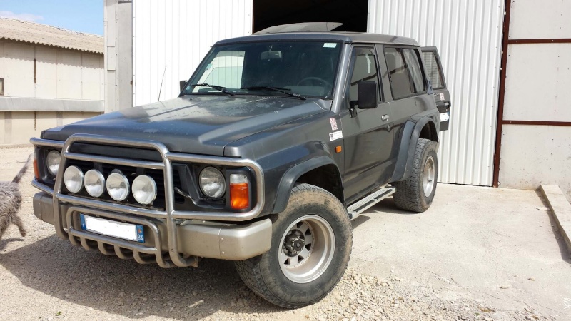

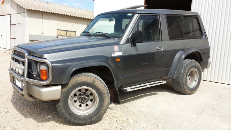

Salut à tous ,  en remplacement de ma TOYOTA AVENSIS SW, Jo ma femme voulait un NISSAN PATROL GR ...alors on a pris un PATROL GR car "en PATROL TU RIGOLES  ! en TOYOTA TU FAIS CACA "  mort de rire hihihi   ( humour je suis fan aussi de TOYOTA , me frappez pas SVP  tarpé saute )
Bon  en terme  de préparation sur le GR tout à été fait ... Alors pour rester dans l'optique "routier , tracter le porte voiture et aussi les balades 4X4 avec mon poto Calagan TOTO4X4 , j'irai dans le sens look Rallie Raid porté sur "aérodynamique"   voilà mon choix
Présentation de la "bête" : C'est un NISSAN PATROL GR de 1992 provenance Allemagne  , il a vécu dans le 43 où il tractait un porte voiture avec une auto de rallie, puis il est parti dans le 84 tracter un Van à chevaux et maintenant héhé il est chez TGO  hihihi  cheers

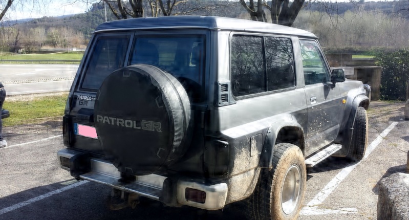

Jeudi dernier quand on est allé le chercher ..il était super sale ...1 jour pour nettoyer rienque l'interieur  pfff  oquecéchaud tir  mmmmmeu

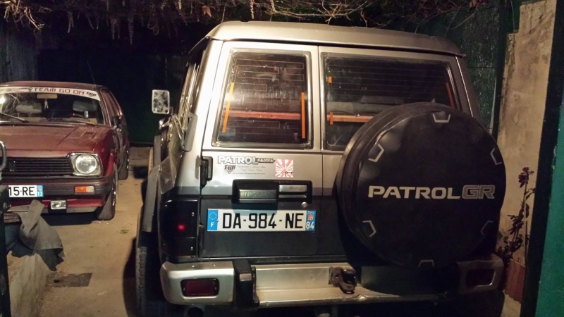

Des news, J'ai fais un gros nettoyage du moteur et un révision au passage Vidange moteur + tous les filtres il a 355958 KMS ( Florian , je te dois 25€ car j'ai mis un additif moteur et un nettoyant gaz oil + j'ai mis un de tes économiseur à carburant  pour test  le moyen à 76€ je vais te le devoir aussi  lol! )
en parlant d'économiseur à carburant  : au départ il consommait 16,8 L de Gas oil au 100KMs . en changeant les roues je suis passé 14,5L de Gas oil , avec le catalyseur à carburant on est arrivé à faire 12L de gaz oil au 100 Kms et si ma jauge de gas oil ne triche pas je suis parti pour avoir +/- 800KMS d'autonomie contre 450KMS d'autonomie au départ ... cheers affraid lol!
Mais c'est pas fini ( comme la pub SFR lol!  ) car le RD28 T et révisé, je compte gratter encore un peu d'autonomie en distance kilométriques  lol!
 Surprise quand j'ai sorti le filtre à air  Shocked Suspect scratch
Patrol GR projét Aero  20140410
Inscription sur filtre à air : " changé le 29/07/2006 à 250400 KMS " soit 8 ans avant et 105558 KMS de plus   yoyo1  ( ça c'est du record  lol!  )
une révision plus loin :Voilà un moteur nickel avec une pression d'huile qui remonte plus haut qu'avant grâce à de la bonne huile bien propre  10 sur 10 tu es un b ok super !
