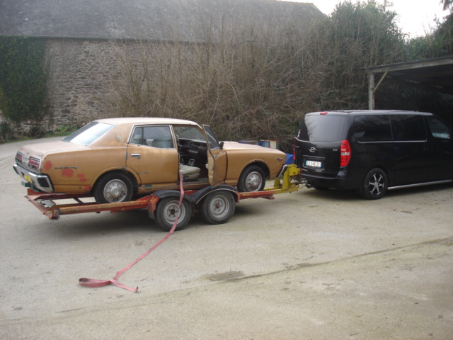

En voilà une autre toute fraiche arrivée ce midi, elle servira de banque de pièces car elle à fait un tonneau il y a 15 ans et la rouille à prix le relais.
Le moteur à redémarré à la deuxième solicitation, il tourne super ,ça tombe bien il est réservé pour une autre 220C qui est chez un ami hors des forums.
https://i.servimg.com/u/f86/13/45/49/40/00710.jpg
https://i.servimg.com/u/f86/13/45/49/40/01110.jpg
https://i.servimg.com/u/f86/13/45/49/40/01310.jpg
https://i.servimg.com/u/f86/13/45/49/40/01610.jpg
