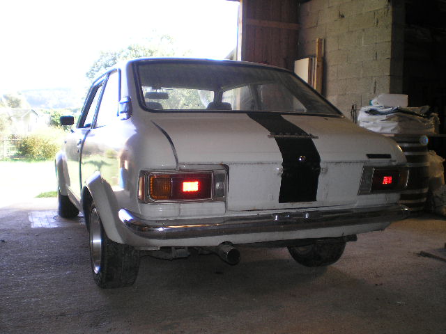

Déja refaite, mais quand même tout à reprendre de A à Z . Toutes les tôles d'origine sont présentent, même les bords d'ailes sont là (je pensais que les extentions avaient été mise pour cacher la misère, mais non ) . 2 points beaucoup perforants sur le tablier (jointure avec la tôle au prise d'air ) : Un peu de boulot, là !
Corolla KE 20 P1010010

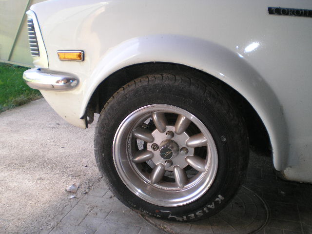

Les jantes qu'il faut absolument sur ces autos !
Corolla KE 20 P1010014

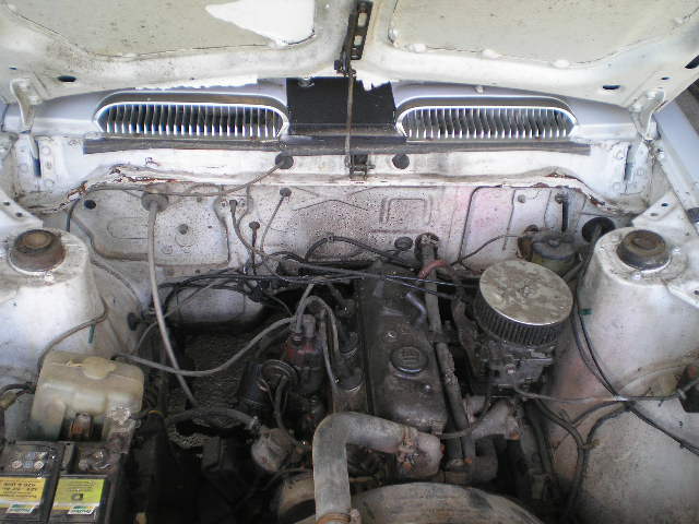

Le 3k . Nettoyage du carbu, un petit réservoir de tondeuse en direct, 2" de démarreur et elle tourne ! Yes ! 2 ans sans tourner, elle chauffe et tient le ralenti nickel ! cheers
Corolla KE 20 P1010013
Corolla KE 20 P1010012

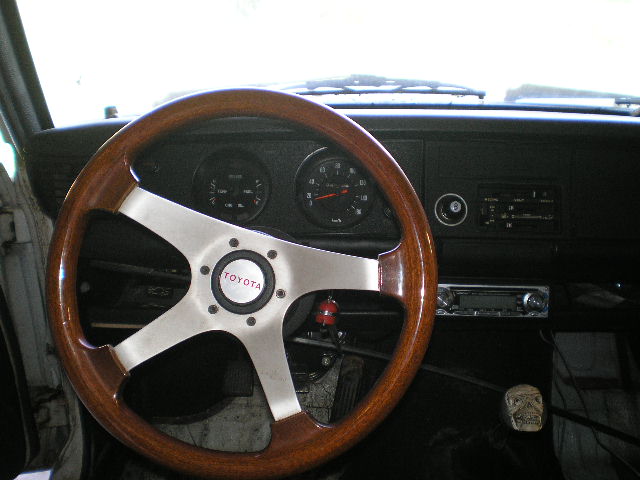

Intérieur en bon état, sale, pas déchiré et tous les accessoires fonctionnent .

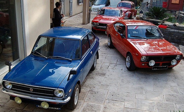

Sympa cette KE j'adore, tu as le 3k inside?,  un pote a une ke35 magnifique avec un 16 soupapes dedans
et une petite publica bleu à tomber
elles sont parmi les anciennes toy avec la tienne les plus réussies
Corolla KE 20 13246411

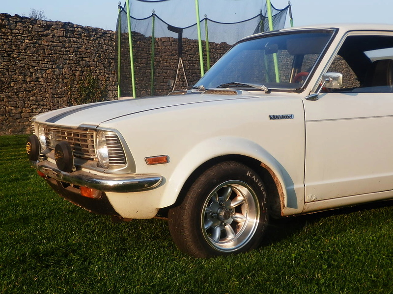

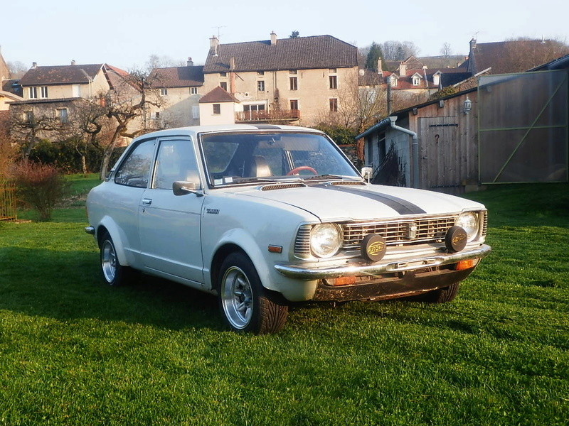

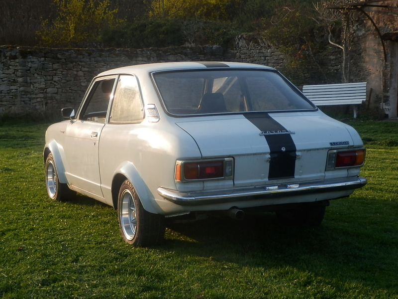

Mon dossier FFVE étant prêt, il faut qu'elle passe au contrôle technique . Et valide en plus ! Donc restauration des frein : étrier bloqués, cylindre de roue arr pourris . Les étriers , pas trop de problème, ils étaient en bon état . Les cylindres de roue, par contre ils sont bien bouffés et creusé par la rouille ! Je tente quand même un ponçage, et remonté à la graisse silicone . Les garnitures sont bien usées mais tant pis ! Un fois purgé, je me suis offert une petite promenade sur les petites routes pour rôder tout ça . Un vrai retour dans le passé ! direction floue, frein "discret", bruit de carbu et échappement sport : un régal !
Tout fonctionne plutôt bien . En attendant, j'ai pris quelques photos dehors, sans trop l'astiquer : sortie de grange .

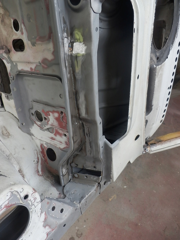

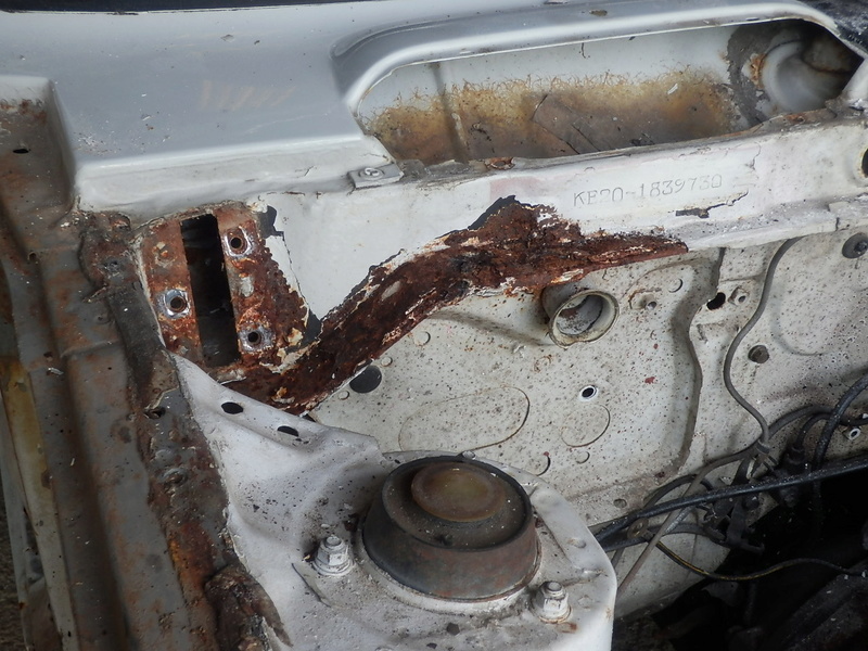

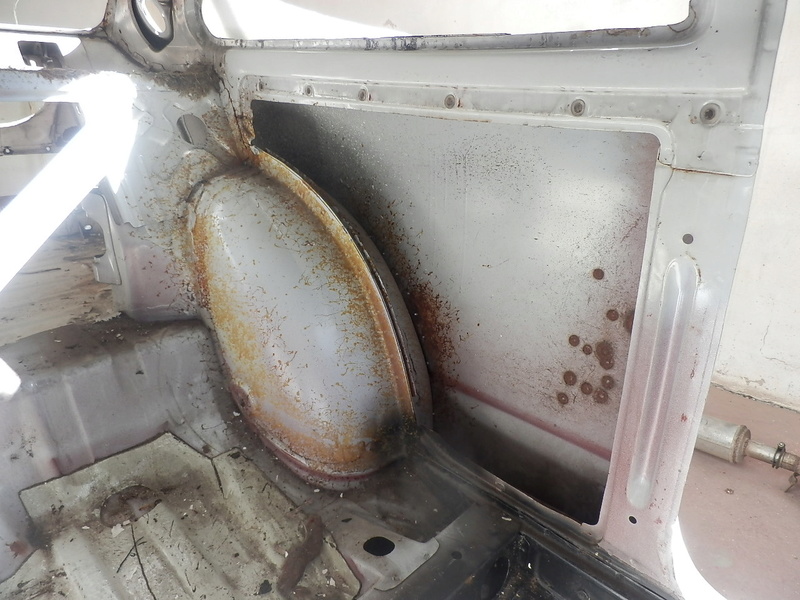

Après cette session, place au travaux . J'ai tout démonté afin de décaper et surtout voir l'étendue de ce qui m'attend .
Pas de surprise sinon des bonnes ! J'ai beaucoup de chance . Cet auto à certainement coucher à l'abri toute sa vie pour être en aussi "bel" état ! Démonstration par l'image .

Là je savais qu'il y avait du boulot !
Corolla KE 20 Carros13

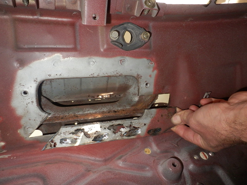

Le plus mauvais bas de caisse sous l'aile .
Corolla KE 20 Carros14

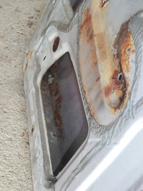

La plus mauvaise portière
Corolla KE 20 Carros19

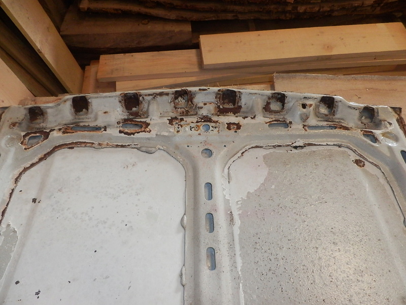

Le bas volet
Corolla KE 20 Carros20
La capot après avoir enlever une tôle de protection vissée .
Corolla KE 20 Carros21
La malle arrière, ben... rien à dire ! On a vu pire !
Corolla KE 20 Carros22

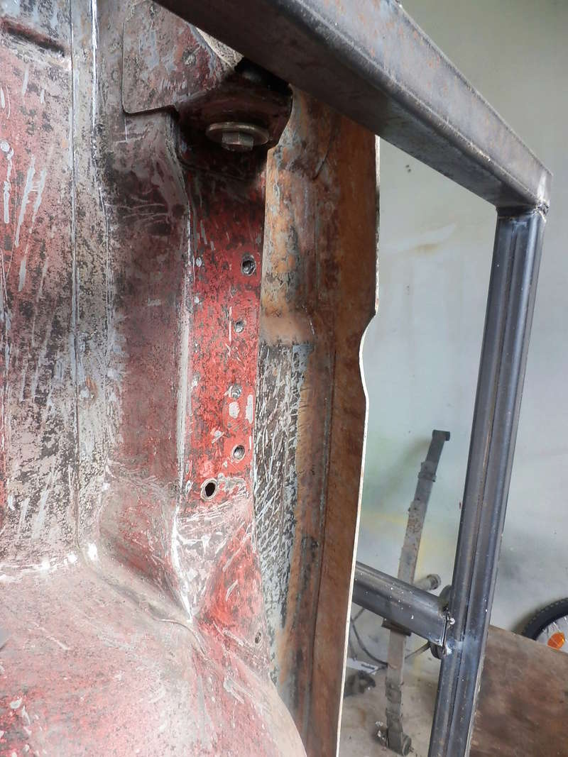

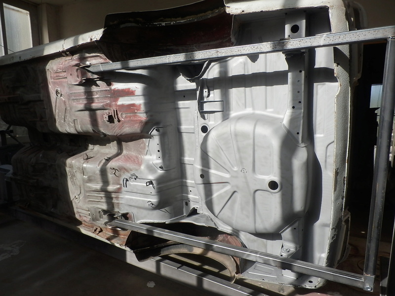

Un peu d'avancement dans les travaux . D'abord, créer un tourne-broche pour travailler partout dans de bonne condition .
Ca m'a permis de mieux visualiser les dessous et de constater l'état exceptionnel du châssis ! Une couche d'antigravillon assez récente ( 10 à 15 ans peut être ) a été projetée partout, mécanique démontée, sur l'état initial , tout juste nettoyé mais pas dérouillé ni poncé ! Une fois commencé de gratter cette couche à la spatule, on retrouve la peinture d'origine rouge , plus ou moins épaisse, voire absente dans certains endroits . Les recoins sont recouvert d'une fleur de rouille minime, que le sablage ne peinera pas à éradiquer !Smile
Corolla KE 20 Carros25
Corolla KE 20 Carros26
Le décapage est commencé, on voit bien l'état avant . On voit les "aggraffes" à tuyaux en petite tôle pointées sur la caisse . Nickel ! Aucune trace de rouille !
Corolla KE 20 Carros27

Les bas de caisse derrière les roues . D'habitude, on s'attend à un trou et tôle irrécupérable !
Corolla KE 20 Carros29

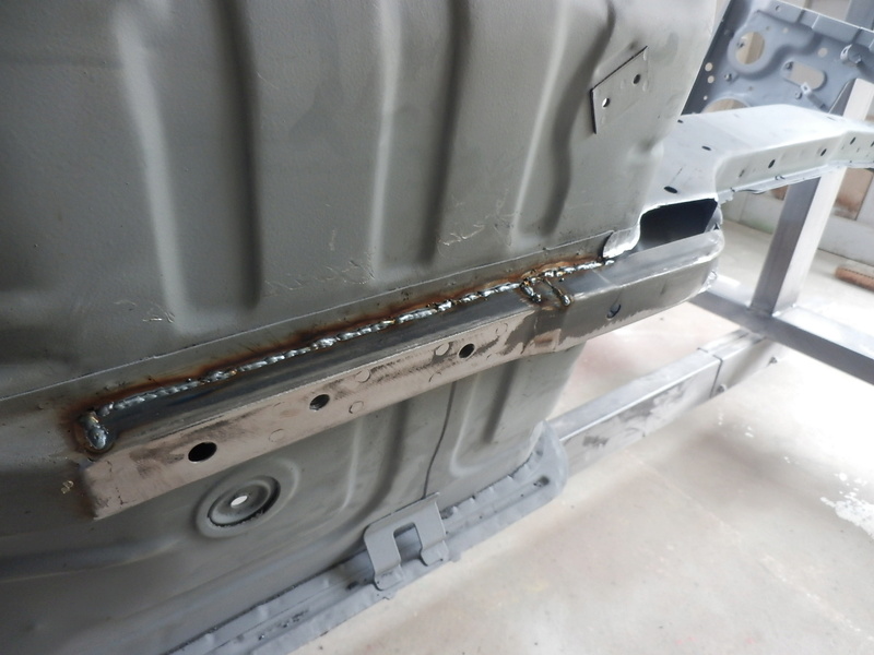

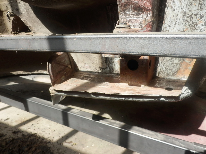

A cause d'un léger enfoncement, la rouille a attaqué les longerons . Une petite tôle sera la bienvenue .

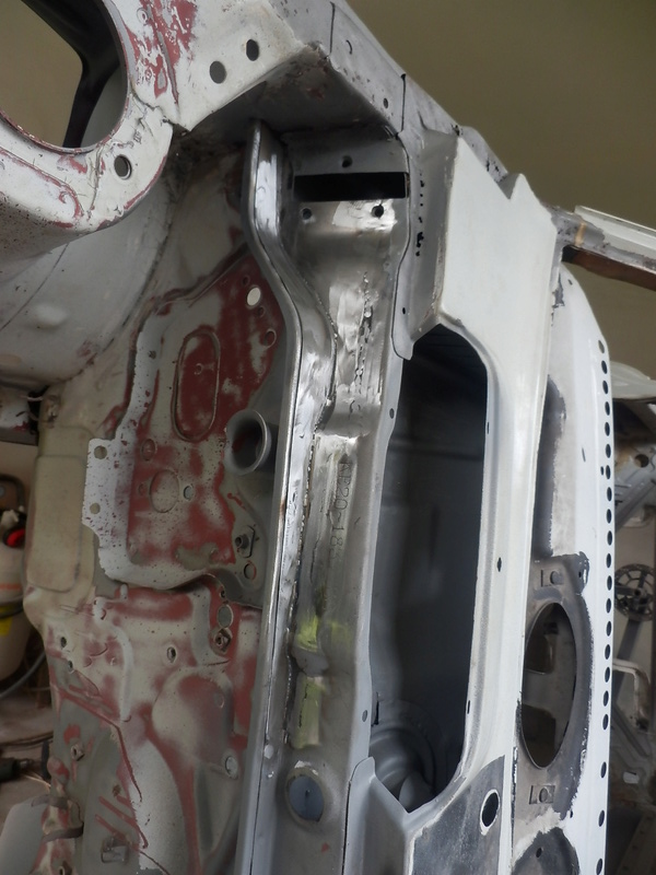

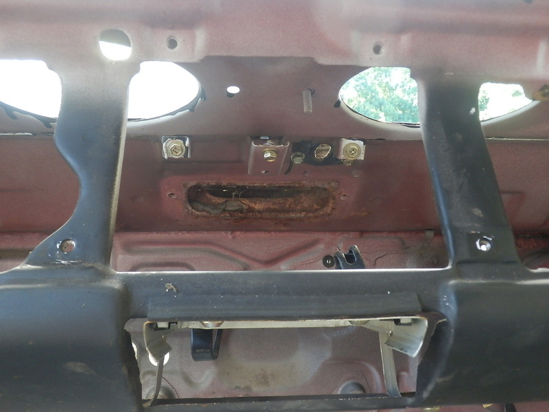

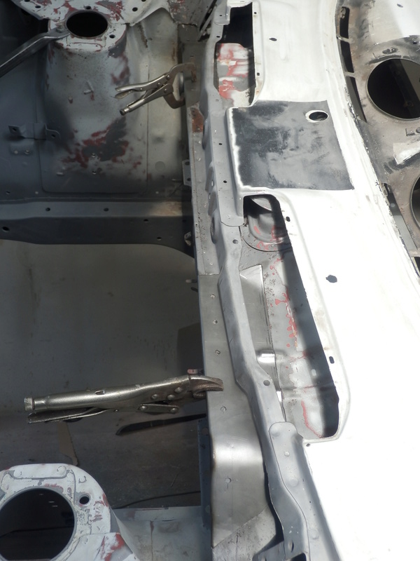

Ca avance encore un peu ! J'ai acheter une sableuse aérogommeuse, plutôt de que d'en louer une et être obligé de me dépêcher de tout faire en un temps record ! Pour moins de 300€, vu tout ce que j'aurai à faire, je pense que ça vaut le coût . Le problème est plus au niveau du compresseur : mon 100l à 15m3/h ne suffit pas ! Je le vide trop vite . J'ai donc essayé de coupler 2 x 100l, et ça va beaucoup mieux . On ne tient pas 6bar constamment mais on s'en sort avec du résultat .
J'ai commencé avec la face avant .
Corolla KE 20 Carros30
Corolla KE 20 Carros31
Corolla KE 20 Carros32
Après , la baie de pare brise, aie!!
Corolla KE 20 Carros33
Je coupe pour y voir plus clair, de toute façon ça finira coupé !

Là, ils ont dû préparer du mastic à la bétonnière pour cacher la misère ! Shocked Saint Tofer, prier pour nous ! Laughing C'est une mauvaise surprise . On ne soupçonnait rien !
Corolla KE 20 Carros35
Puis j'ai fait l'arrière, beaucoup plus gratifiant ! Normal, c'est quasi nickel !
Corolla KE 20 Carros36
Tout de suite après : soufflage, et apprêt époxy .

Dans la série dégats : la bouche d'arrivée d'air à morflé! Et bien entendu, bien inaccessible !
Corolla KE 20 Carros37
Il y avait une rustine sur le longeront . Quand on cherche on trouve ! Le reste du longeront (porte traverse de boîte) est bien attaqué lui aussi ! Shocked Je suis en pleine réflexion sur cette affaire ! Rolling Eyes
Corolla KE 20 Carros38
Corolla KE 20 Carros39
J'ai continué le sablage du dessous de caisse pour y poser l'apprêt et être tranquille . Le temps est favorable pour l'instant, il faut en profiter .
J'ai dû rajouter un séparateur d'eau juste avant la sableuse . Il y en a un petit monté d'origine, mais il ne suffisait pas et mouillait le sable dans la cuve ! Donc, sable bouché, galère à vider ... Maintenant ça va impec !
Corolla KE 20 Carros40

Après les découpes diverses pour voir la misère, je commence les tôles de la baie de pare-brise . Comme je n'ai pas la dextérité d'un tôlier, je me sert de ma profession pour arriver au mieux à mes fins . Et le résultat me satisfait . (c'est déjà ça !)Very Happy
Corolla KE 20 Carros42

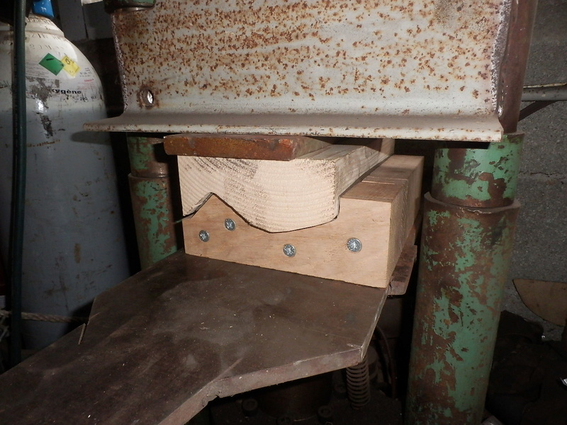

Le petit rebord sur 6mm ! Avec cette cale en chêne, ça me permet de chauffer pour étendre ou rétreindre dans les courbes .
Corolla KE 20 Carros43

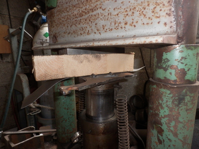

Je voulais absolument recopier des raidisseurs emboutis car ils se voient depuis la grille . La contre-forme est en sapin, il s'écrase sous la pression .
Corolla KE 20 Carros44
Corolla KE 20 Carros45
Pas mal non ? Laughing
Corolla KE 20 Carros46
Une fois ajusté, ça rend bien ! Mais c'est "facile" . C'est quasi en 2D . Les tôles verticales qui reviennent dessus, par contre, je vais m'amuser !

Les tous se rebouches petit à petit ! Very Happy
Un gros travail sur les longerons , beaucoup de réflexion sur "où faut il s'arrêter ?" . Sur le plus "attaqué", réfection complète avec écrous prisonniers renfort intérieur en 3mm, les tôles en 1,5mm le plus proche de l'origine : 1,25mm . Sablage +apprêt de l'intérieur du longeron avant de refermer !
Corolla KE 20 Carros47
Corolla KE 20 Carros48
Corolla KE 20 Carros49
Toujours la même motivation : il ne faut pas que ça se voie une fois repeint !
La rencontre entre baie de pare-brise et tablier est un gros chantier, et compliqué pour moi . Mais j'ai trouver la solution et ça va rendre bien une fois fini .

Je me suis décidé aussi à refaire l'entrée de chauffage trop piquée, et qui laisserait passer de l'eau au final . En revanche, je ne peux pas changer les parties intérieures, donc traitement de transformation et apprêt et ... ça tiendra !
Corolla KE 20 Carros52
Je me suis penché sur la tôle de bas de caisse/pied de porte . Une forme compliquée (rainure) qui laisse passer l'aile . Il me faut la reproduire absolument . Encore une fois, mon métier me sauve ! Un moule en chêne et une contre-forme en sapin qui s'écrase sous la force de la presse . La tôle est en 1mm et c'est un peu dur à former ! mais je suis content du résultat ! Very Happy Reste plus qu'à découper et présenter, et finir le bout en "boule" . Mais là, j'ai une autre idée .
Corolla KE 20 Carros53
Corolla KE 20 Carros54
Corolla KE 20 Carros55
La suite au prochain épisode ! Avec aussi les pieds de montants de pare brise en dentelle . Wink
