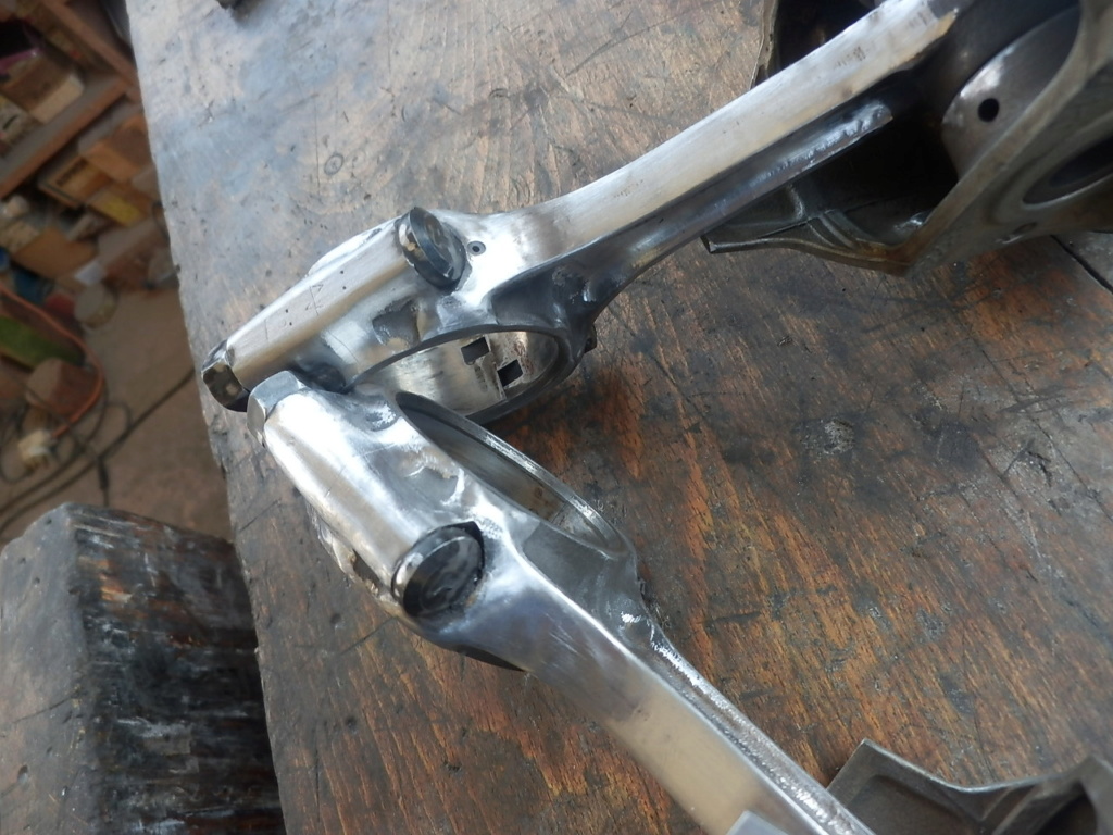

En attendant le retour de ma culasse et diverses pièces nécessaire au remontage, je continue quelques travaux .
J'ai travaillé les bielles , avec les pistons montés car je n'ai pas le choix, ils sont montés serrés ! mais bon , c'est juste un travail d'équilibrage et de dégrossissage de la fonderie . Car je ne sais pas jusqu'ou on pourrait aller avec des bielles d'origine .
Après pesée des ensembles, il y avait une différence de 10g entre 2 lourdes et 2 légère ! Ca se voyait d'après la fonderie :  pas le même moule entre ces  couples de bielles ! Donc on cherche les différences pour en enlever où il faut . Les chapeaux eux, avaient 3g d'écart .
Corolla KE 20 - Page 5 2tg_2310
Après le travail à la fraise, polissage des aspérités à la roue à lamelle . L'idéal serait un grenaillage, mais bon ...
Au bout de compte 40g ( 30g) ont été gagné . Ont pourrait pousser plus loin sans risque mais il faudrait démonter, tourner, etc ...
Ca reste un moteur stock pour l'instant ! Je ne sais pas si les bielles d'origines supportent un 292° et 8000 t/mn !

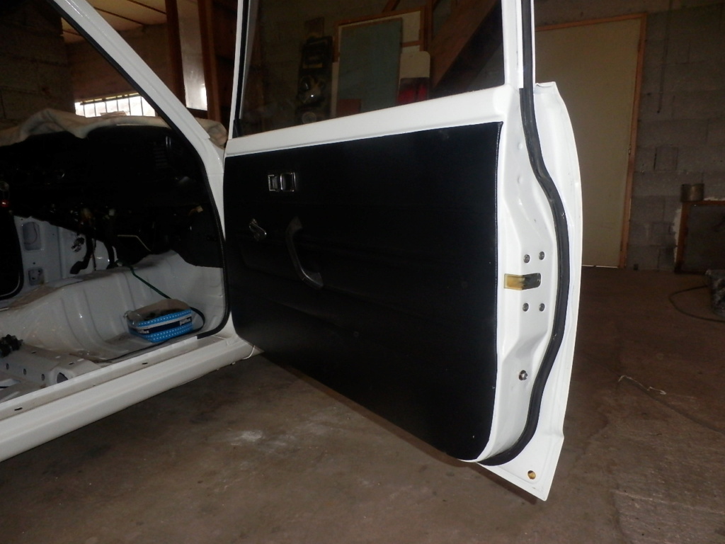

Un gros travail sur les garnitures de portes , qui étaient dans un sale état : Ils ont pris l'humidité, sont même pourris, clips rongés, vinyle déformé !
Corolla KE 20 - Page 5 Intzor10
Corolla KE 20 - Page 5 Intzor11
J'ai réussi à décoller le vinyle sans encombre ! Les nervures de décor sont certainement pressées à chaud et collent plus au panneau bois . Il m'a suffit de copier les panneaux dans du médium de 3mm . Il a fallu ajuster plusieurs fois les contours, car ils étaient tellement gonflés, déformés, que les dimensions étaient fantaisistes !
Une fois prêt, il faut recoller . J'encolle toutes la surface du médium et au pinceau, les nervures de décor .
Corolla KE 20 - Page 5 Intzor12
Corolla KE 20 - Page 5 Intzor13
Corolla KE 20 - Page 5 Intzor14
Au moment de mettre en place il faut faire gaffe ! Je place une plaque en dessous pour éviter tout contact mal positionné !
Une fois l'entrée de poignée centrée, je peux enlever la protection et tout appuyer !
Corolla KE 20 - Page 5 Intzor15
les rabats sont encollé au pinceau . Avec un chauffage au gaz radiant dessous pour ramollir le vinyle vieillissant et tout dur, j'ai pu retendre le tout . Ca a bonne allure .
Corolla KE 20 - Page 5 Intzor16
Corolla KE 20 - Page 5 Intzor17
Cilps neuf trouvé sur ebay (j'ai quand même utilisé tout ce qui était clips d'origine car ils sont mieux) et remontage sur les portes . Un coup de rénovateur tableau de bord après un bon nettoyage . Je n'avais pas de poignée . Juste des sangles coupées dans un bout de cuir ! Par hasard j'essaye des poignées d'Austin mini , même entraxe ! Ca fera l'affaire !
Corolla KE 20 - Page 5 Intzor18

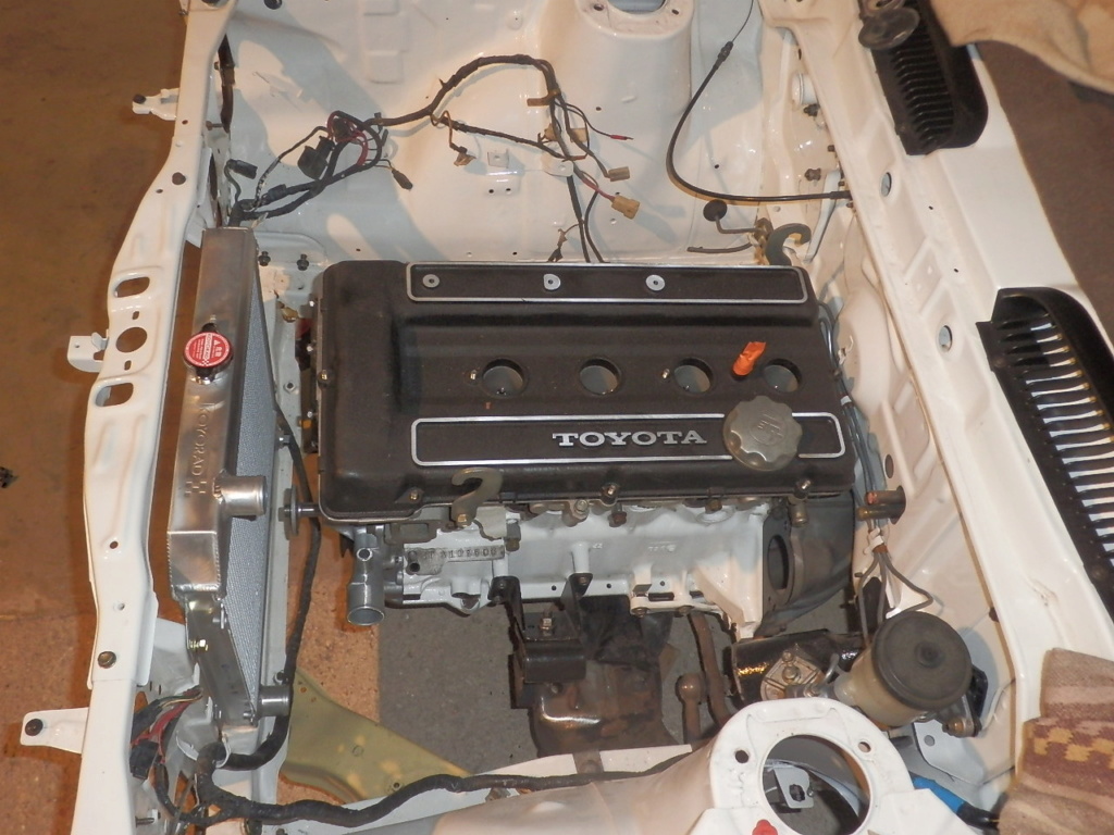

Voilà un moment que j'attendais depuis longtemps ! Le positionnement du moteur/boîte dans l'auto . J'avais pris soin de vérifier que mes supports moteur étaient bien comme sur une Célica et non pas spécifiques à un autre montage . C'est bien identique .
Par contre je savais que ma traverse prévue pour le petit 3K, serait à modifier . Pas les mêmes angles, pas la même hauteur, et une fois positionné ils sont plus en avant ! Des photos sur des forums étrangers me confirme la forme à obtenir : ils ont la chance d'avoir des TE27 sous la main, eux !
Une fois assemblé, je glisse le tout dans une position qui me semble cohérente dans la baie, je respecte l'inclinaison de 5° sur la gauche et je cale .
Je commence par la traverse de boîte . Les entraxe de fixation du silembloc sont les mêmes, malgré les boîtes différentes !
Sur mes longerons, 3 trous taraudés sont mis d'origine et je tombe pil-poil sur l'un d'eux ! J'en conclu que mon pifomètre n'est pas si mal ! Laughing
Reste la traverse de train avant . J'ai découpé les supports et après plusieurs essais, je pointe à la soudure . Je démonte la traverse pour former au mieux les tôles de support en ayant pris soin de bloquer les "angles" pour ne pas que ça bouge entre temps .
Corolla KE 20 - Page 5 Train_27
Le moulin en place sur ses traverses ! Pour l'instant, vu de dessus, ça parait cohérent . On peu guère faire mieux, y a quand même pas beaucoup de marge de placement ! Entre tablier et radiateur ...
Corolla KE 20 - Page 5 2tg_2710
Corolla KE 20 - Page 5 2tg_2810
Reste à mettre les périphériques . Déception déjà, mon beau collecteur ne passera pas ! Embarassed Il est certainement fait pour une Celica beaucoup plus spacieuse ! Y aura du boulot ! J'me retrouve avec un seau de spaghetti, à découper, et ressouder autrement : 4 en 1 ou 4/2/1 je ne sais pas encore . Le barre de direction, elle, passe juste entre boîte, moteur et ses renforts, et le carter d'huile . Je crois même que si je mets un jour une crémaillère d'AE, elle passera . Mais il y a bien d'autre choses à faire avant !
Une bonne journée . Very Happy

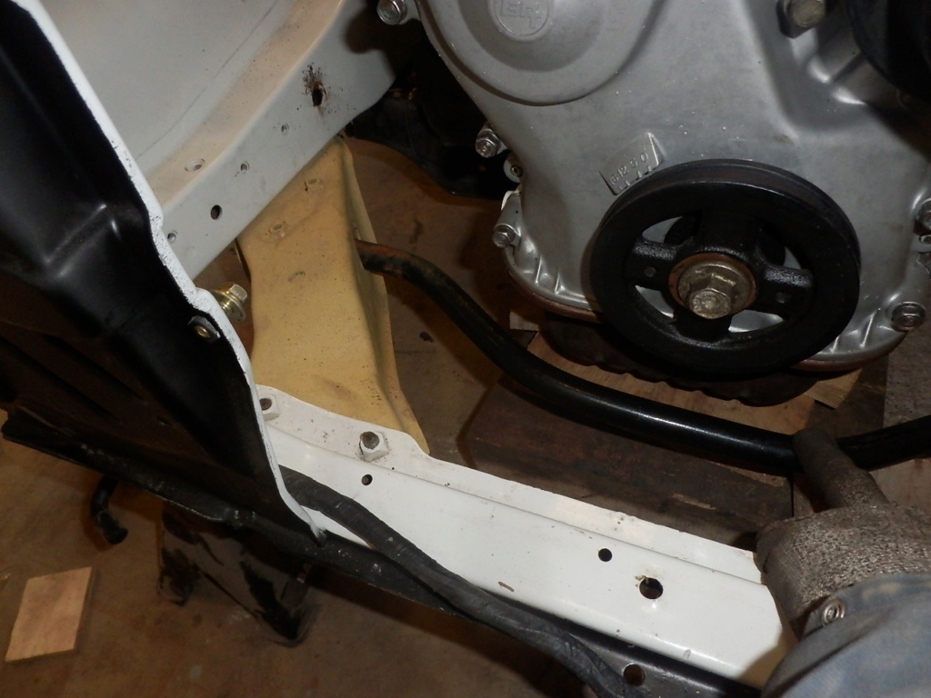

Dans le positionnement du moteur, un petit détail me chagrinait : la culasse en face des tuyaux d'eau de radiateur de chauffage qui sortent de la baie ! Pas normal ! Ou alors, la TE27 est faite autrement ? Après avoir trouvé des photos de baie de TE27, je constate qu'ils sortent au même endroit . Donc, comme mon alignement central est bon, il faut réduire l'angle : à 3°, ça passe ! cheers
Corolla KE 20 - Page 5 2tg_2910
On voit les tubes qui vont longer le couvre culasse .

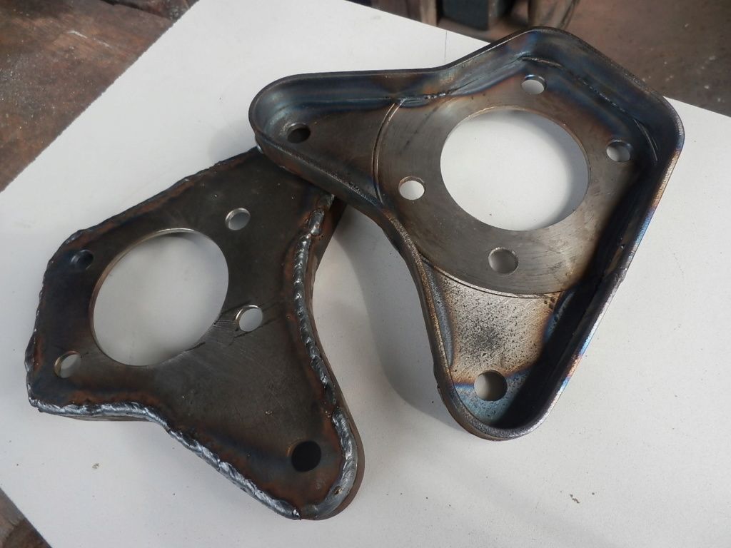

Un pas est franchi : le train avant est fini de fabriquer, peint, et monté ! Le problème de barre stab est résolu pour l'instant, avec l'espoir avoué que ça résiste à la contrainte . Au pire si ça casse, je ne risque pas grand chose, sinon de le refaire autrement !
J'ai meulé des aplats au bout des barres, puis soudé grassement au MIG, et renforcé par un plat de 6x40 en bout . Wait and see !
Corolla KE 20 - Page 5 Train_33
Pour les bride, j'ai dû reprendre celles d'origine par manque de place . En passant du diamètre 17 à 23, il ne restait pas assez de matière pour du polyuréthane "repercé" ! J'ai donc tourné des bagues en nylon .
Corolla KE 20 - Page 5 Train_34
Je vous passe les détails de finition . Une vue d'ensemble monté . Les biellettes en rotules en lieu et place des tampons en caoutchouc . Plusieurs trous pour aligner au mieux en fonction des réglages . On voit bien les pièces T3 .

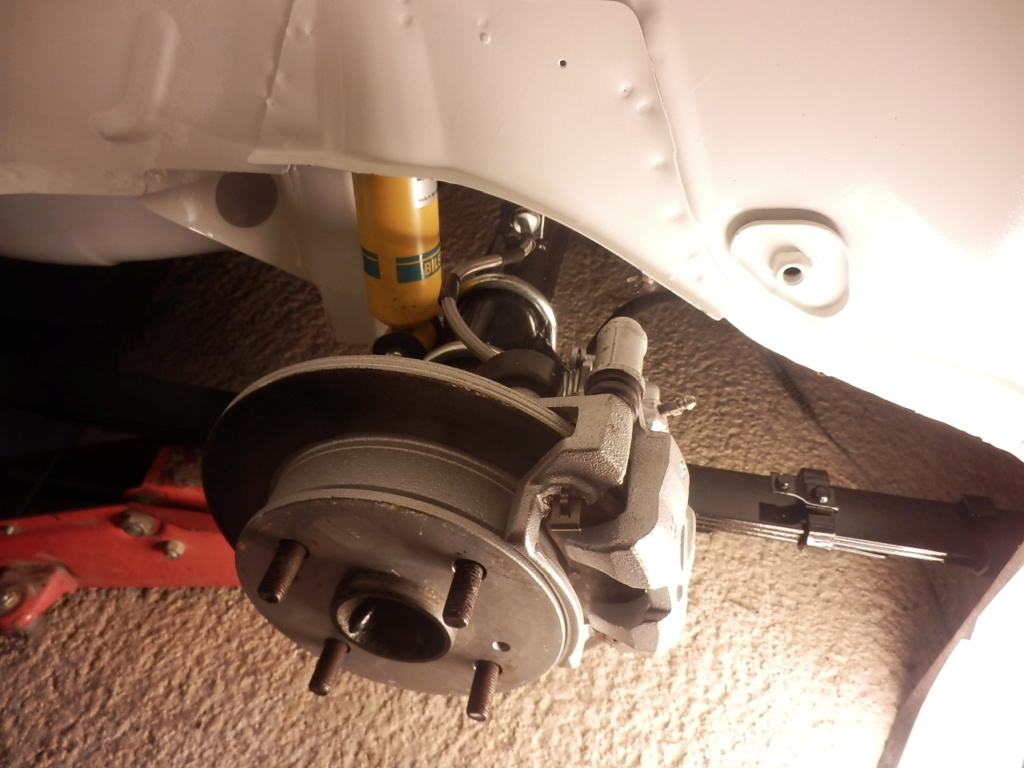

Les freins remis en état, disques et plaquettes standard pour l'instant ! Les durites renforcées tout de même viennent de chez Flo's . Peut être une cales pour réaligner le bras inférieur, mais ça, c'est 2 boulons .

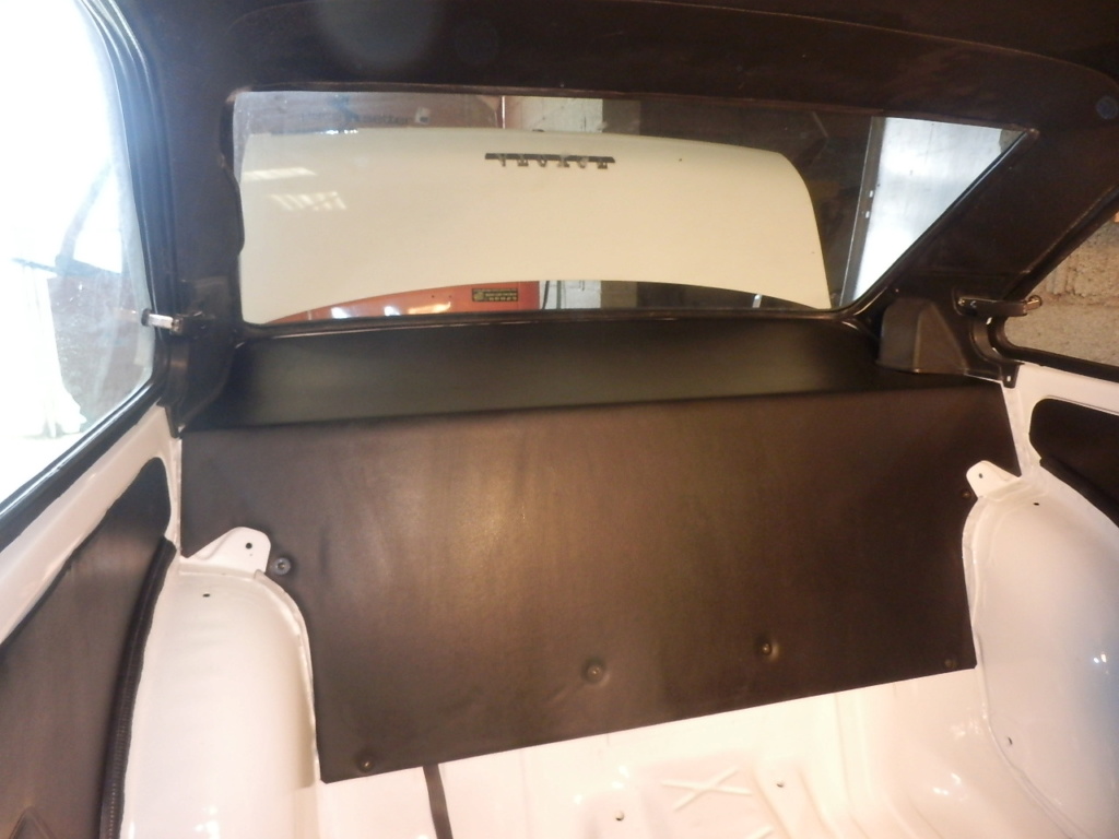

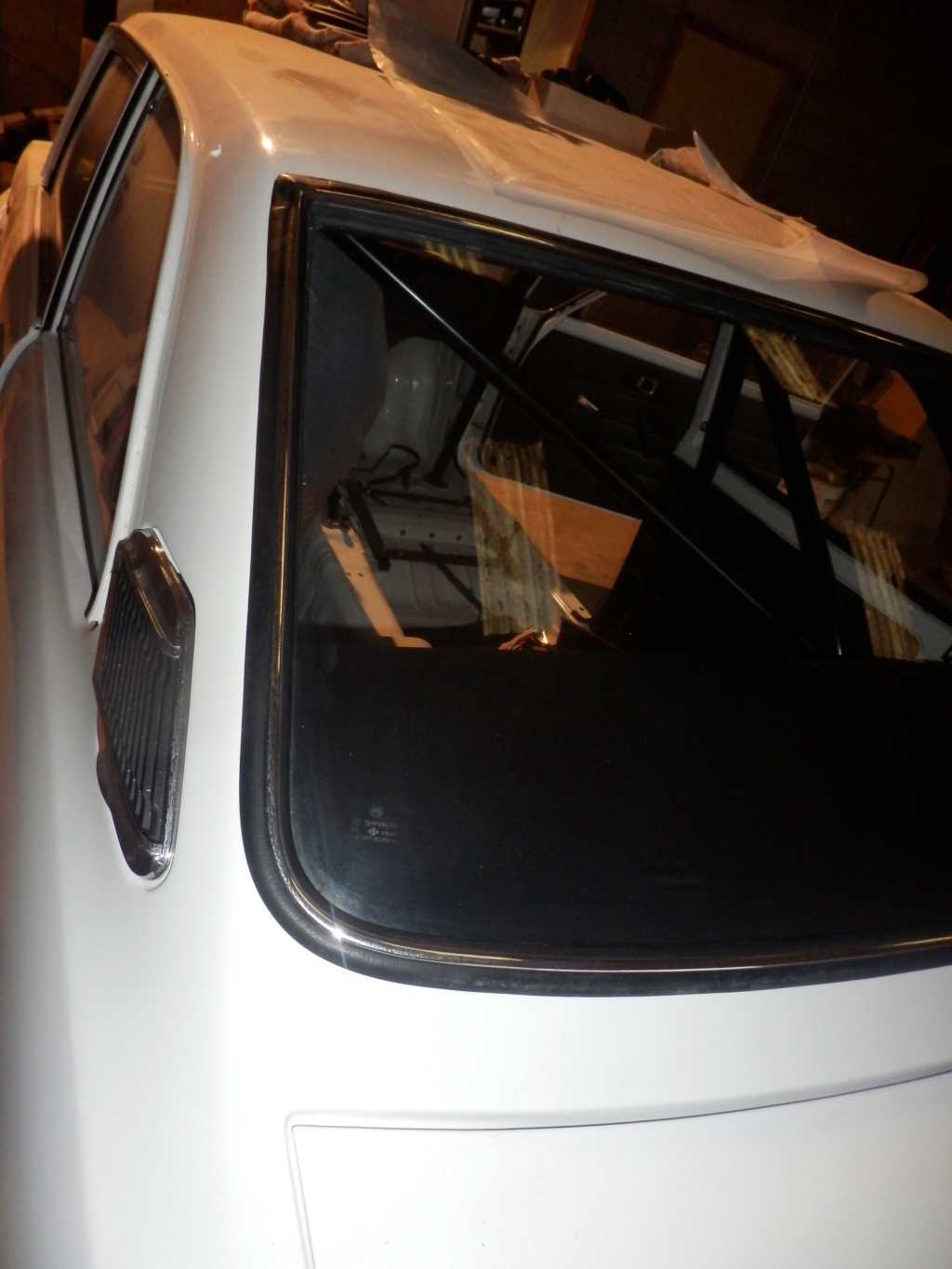

A l'intérieur il me fallait finir la plage arrière dégradée et percée de haut-parleur, et en même temps habiller le dos du réservoir
initialement caché par la banquette . J'ai reproduis les plaques en médium de 3mm et collé du sky revêtu de mousse . Quelques vis à tôle et voilà !
Corolla KE 20 - Page 5 Intzor19
Corolla KE 20 - Page 5 Intzor20
Je vais pouvoir monter l'arceau qui me gène dans l'atelier, que j'ai dû déplacer 20 fois ! Very Happy

Avec mes nouveaux paquets, je peux créer les fixations à souder sur le pont, dans un tube carré de 50X3 . Un gabarit est bien pratique pour pointer en place en respectant l'angle d'origine avec le plan de joint du nez de pont relevé sur la KE .
Corolla KE 20 - Page 5 Train_38
J'en profite pour finir toutes les fixations nécessaires aux montage des frein d'AE86 . Et comme j'avais garder la fixation de barre Panhard pour assister le guidage latéral par les lames, j'ai fabriqué une tourelle à boulonner au châssis en tôle de 1.5mm avec quelques emboutis pour faire plus sympa ! Je me suis bien amusé sur ce coup là ! Very Happy J'ai repris et amélioré la barre d'origine, en soudant un boulon de 14x150 , pour ajuster l'alignement .

Quelques photos une fois tout remonté sur l'auto . J'ai mis les cales de 5cm livrées avec le kit de bride longue pour Escort (vendue pour Toyota ) . Le rabaissement est peut être exagéré mais reste modifiable à souhait, c'est l'essentiel .
Corolla KE 20 - Page 5 Train_43
Corolla KE 20 - Page 5 Train_44
Corolla KE 20 - Page 5 Train_45
Les cables de freins à mains ne sont pas mettables ! Il va falloir en faire sur mesure . Les Bilstein sont ceux d'AE86 .
Corolla KE 20 - Page 5 Train_46
Corolla KE 20 - Page 5 Train_47
Une entorse à l'authenticité, les freins à disques d'AE86 . Normalement la TE27 garde les tambours de Celica .

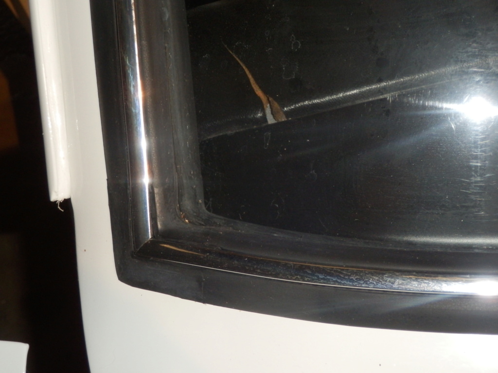

Je voulais changer mes joncs de pare-brise en mauvais état . Difficile à trouver sur le net, surtout dans les dimensions spécial Toy ! J'ai trouvé de la clé chromée de 11mm et de la bonne forme, chez PAF . J'ai pris un kit de Ford Capri MK1, et ça va très bien .
Corolla KE 20 - Page 5 Carros20
N'ayant pas tous angles de finition en inox et surtout pas mettable dans les nouveaux joints caoutchouc, en bon menuisier, j'ai fait de de belle coupe d'onglet, et finalement, c'est plus discret .
Corolla KE 20 - Page 5 Carros21

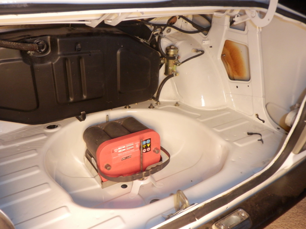

J'ai avancé sur de petits aménagements . Le coffre reçoit la pompe à essence électrique, et un support de batterie en tôle d'inox pliée, fixée sans refaire un seul trou dans la tôle, juste en se servant de ceux existants . Je vais pouvoir installer le cable + jusqu'à la planche de bord, au coupe batterie . Ca sera un des prochains sujets : je travaille sur le tableau de bord "course" !
Corolla KE 20 - Page 5 Intzor21

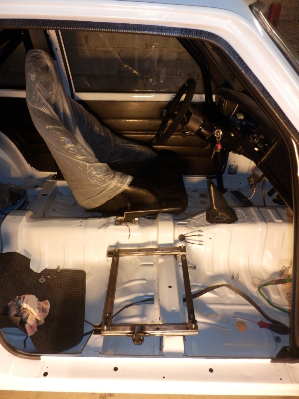

Je me suis occupé aussi des sièges "vintage" . J'ai dû renforcer les fixations car la structure est faite en tube 20x1mm, et les écrous prisonnier étaient disloqués ou arrachés dans si peu d'épaisseur . J'ai ressoudé une cornière avec des écrous soudés dessous . Je tenais à me resservir des glissières d'origines . Un bon nettoyage, un cadre de réception, et les voilà enfin en place ! Ca m'a permis de visualiser les futures modifs de tableau de bord, l'ergonomie .
Corolla KE 20 - Page 5 Intzor22
C'est pas léger, mais au moins ça tient ! Bien pratiques ces sièges sans "épaules" ! Dans nos vieilles carlingues, les baquets moderne touchent souvent les vitres ou les montants ! Et j'ai quand même des passant de harnais ! Wink
