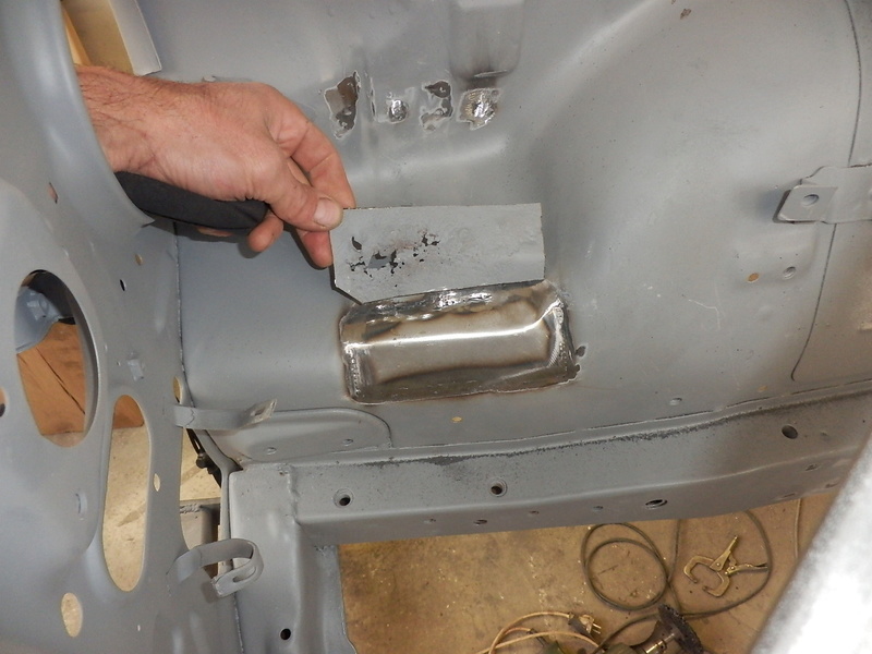

Un des derniers nid de rouille sur la partie avant, l'aile sous le support de batterie . Maintenant, le bloc avant est quasi fini au niveau soudure . Reste les bas de caisse sous les ailes avant, les fixation de siège à renforcer, et on passe à autre chose !
Corolla KE 20 - Page 2 Carros14

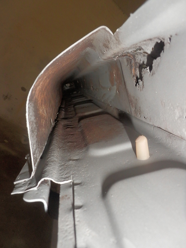

Un peu de travail sur l'arrière des bas de caisse ! Les renforts intérieurs gardent la rouille ! L'intérieur du plus mauvais coté avant traitement Ferrose .
Corolla KE 20 - Page 2 Carros18
Corolla KE 20 - Page 2 Carros19
J'ai viré les extensions en polyester après avoir découpé les rivets pop . L'état de la tôle est nickel ! J'avais acheter sur Ebay des fender flaires pour TE27 KE25 KE20 KE35 . Je suis plus que déçu ! Crying or Very sad En présentant, on se demande bien comment ça peut se mettre en place ! Rien ne tombe comme il faut ! C'est sans doute dû au "made in Thaïlande" !
Corolla KE 20 - Page 2 Carros21
Corolla KE 20 - Page 2 Carros22
Corolla KE 20 - Page 2 Carros20
C'est pas très parlant sur les photos ! Et là c'est sur l'aile avant, c'est pire sur l'aile arrière ! De toute façon, j'attends de remettre la mécanique à blanc, définir une hauteur de caisse, ce que je voudrai en faire (asphalte ou terre comme à l'époque)
et à ce moment revoir les extensions en fonction et le style et débattement : découpe des arches ou pas ?

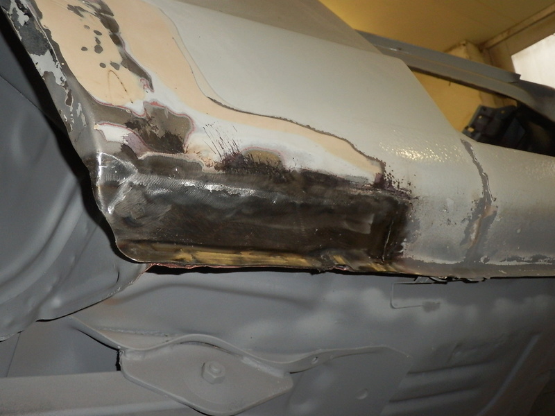

Après plusieurs heures à tourner autour du problème bas de caisse, j'arrive enfin à un bon résultat final ! Découpe , ajustage, formage de l'arrondi .
Le bas de caisse à l'arrière était beaucoup plus simple à gérer . La forme est assez "plate". Là aussi, c'est fait !
Corolla KE 20 - Page 2 Carros23
A l'avant, au marteau sur une enclume en bois de chêne en bout, je suis arrivé à étendre de façon inégale mais fidèle à l'origine ! Content que ça soit fait, ça me faisait du soucis ! Wink
Corolla KE 20 - Page 2 Carros24
Corolla KE 20 - Page 2 Carros25
Coté gauche, plus facile ! Je n'ai pas "tapé" dans l'arrondi .
Corolla KE 20 - Page 2 Carros26
Apprêt époxy au pinceau à l'intérieur, avant de fermer définitivement en soudant . Injection après la peinture définitive de cire . Mais j'en suis encore loin ! Laughing

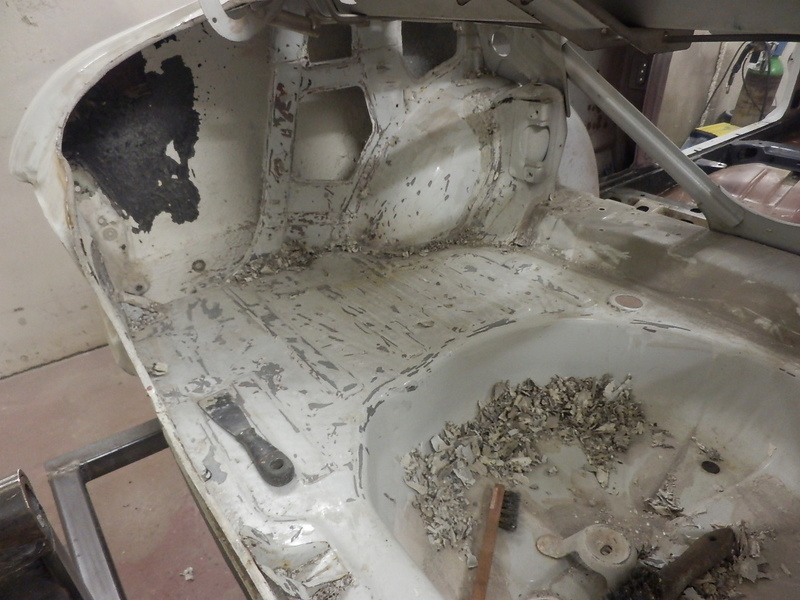

La rouille étant presque totalement éliminée, je m'occupe avec l'intérieur de l'habitacle . Enlever les plaques d'insonorisant en goudron en les faisant sauter à la spatule, puis lessiver au WhiteSpirit . C'est long mais assez facile et le résultat vient vite . Un bon ponçage, un apprêt pour isoler, quelques modifs au passage comme les renforts d'encrage pour le futur arceau ... Y a plus qu'à !Very Happy
Corolla KE 20 - Page 2 Carros27
Au passage, on gagne 6kg de goudron !Wink
Corolla KE 20 - Page 2 Carros28
A l'arrière , dans le coffre, c'est une autre histoire ! Comme le compartiment moteur, le coffre a été peint à la peinture acrylique batiment !Shocked Et bien sûr, aucun décapant ni solvant n'est efficace la dessus ! J'avais eu plus de chance dans le bloc avant car le support était surement un peu gras et il est bien venu . Ici, au grattage, 20% s'est décollé . Le restant n'est venu qu'avec le décapeur thermique et spatule, ce qui forcement, ramolli aussi la peinture d'origine, et la spatule "pioche" dedans ! Le résultat est mauvais, il faudra poncer fortement pour régulariser tout ça, et donner un bel aspect à ces tôles . D'autant plus rageant que l'état général ne nécessitait pas un tel "beurrage" ! La peinture était belle et sans rouille ni coups à cacher . Twisted Evil
Corolla KE 20 - Page 2 Carros29

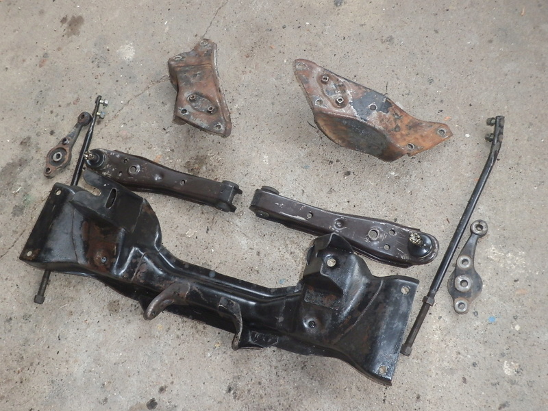

Le train avant . Difficile de trouver des amortisseurs pour KE20 ou même TE27, en comptant que ce sont les mêmes pièces ?!
Pas plus de pièces pour TA22(célica) ! Ca tourne souvent à l'adaptation de pièces pour AE86, riche en proposition chez tous les constructeur de pièces perf . Je partais donc un peu dans la même optique . Sauf que ...
Corolla KE 20 - Page 2 Train_10
Même longueur totale, mais pas les mêmes diamètre de tube ni entraxe de fixation de levier ! 48mm (3/4") pour KE, 51mm(2") pour TA . Je pense que l'AE86 est montée en 51 plus robuste .
Corolla KE 20 - Page 2 Train_11
Même diamètre de roulement de fusée mais pas la longueur ! Dommage je comptais bien monter facilement le moyeu de Celica et ses disques plus gros que les 200mm fourni sur la corolla ! Bon, il va falloir adapter ! Very Happy
Corolla KE 20 - Page 2 Train_12
Pour achever le tout, les leviers sont spécifiques : entraxe différents, rotule plus grosse, et bras d'épure de Jeantot différente (normal les autos n'ont pas le même gabarit ) .
Je suis donc obliger de rester sur le train avant de la Corolla ! Il va falloir trouver quelquechose : soit cartouche interne (Bilstein apparemment fait ça ) mais refaire des ressorts et aucun réglage externe ! Ou adapter des combinés réglables ... Qui, quoi ?

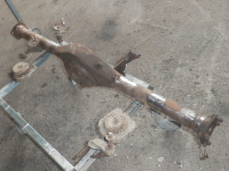

Maintenant, étude de pont TA22 / AE95 (86?)
D'abord, comparaison du pont de KE avec TA22 . Quasi même largeur, mais plus solide, y a pas photo, le petit pont de Corolla KE ne supportera pas le 2TG !
Corolla KE 20 - Page 2 Train_13
Maintenant même combat que les amortisseurs, il est plus facile de trouver pour AE86 que pour les vieilleries qui me concerne ! Donc je compare avec mon pont de Corolla 4WD de 91 (repris de la Tercel et donc de la 86 de la même époque ).
Corolla KE 20 - Page 2 Train_14
Les cotes sont exactement les mêmes : fixation 10 vis, couronne 8 vis, mêmes roulement 73X41 , ça parait bien parti !
Corolla KE 20 - Page 2 Train_15
Sauf que, mis à part la longueur (12cm au total), les cannelures du même nombre (23 ) le diamètre est différent ! Mad
24mm pour les anciennes, et 25mm pour les recentes ! Grosse déception . Crying or Very sad  Mais en fouillant sur celica.fr, j'ai retrouvé un post que j'avais lu il y a bien longtemps sur ce sujet de compatibilité .
http://www.celica.fr/phpBB3/viewtopic.php?f=76&t=5070&p=61249&hilit=+pont+autobloquant#p61249
On retrouve donc cette différence sur les AE86 Zenki et Kouki . Les diamètres serait bien les mêmes que j'ai trouvé, et donc un diff autobloquant Zenki rentrerait dedans ! Bonne nouvelle à confirmer par des inconditionnels de cette auto mythique ! Ca réduirait mon budget aussi car si je doit passer par les montages US (genre Toyheadauto) les prix explosent ! Rolling Eyes
Comme il y aura une possibilité, j'attaque le pont de TA22 et dessoude tout ce qui ne sert à rien ! Je garde quand même l'attache de barre Panhard, car je risque d'en monter une pour stabiliser le train arrière ! Restera à fabriquer des supports spécifiques à souder, qui rabaisseront en même temps, et des support de barres anticouple dessous .
Corolla KE 20 - Page 2 Train_16
Avis donc au connaisseur d'AE86, pour ces renseignements qui me feront avancer . Et puis si l'un d'entre vous a un LSD Kenki sur l'étagère qui ne sert à rien, je suis preneur ! Laughing
