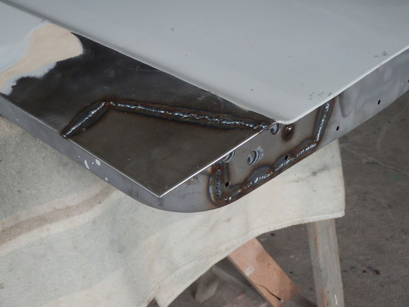

La portière droite par contre, y a du travail ! Les 2 parois sont à refaire ! Plus sous la charnière, et sous la garniture .
Corolla KE 20 - Page 3 Carros45
Pour reproduire la forme intérieure, un moule et presse hydraulique ! Y a plus qu'a ajuster !  Smile
Corolla KE 20 - Page 3 Carros49
Sous la charnière, à part les trous, pas trop de diffculté .
Corolla KE 20 - Page 3 Carros50
La tôle extérieur avec les 2 rebords qui viennent border celle intérieure . Comme neuf !
Corolla KE 20 - Page 3 Carros51
Plus qu'a meuler les soudures, mastic, et apprêt . Une bonne chose de faite !

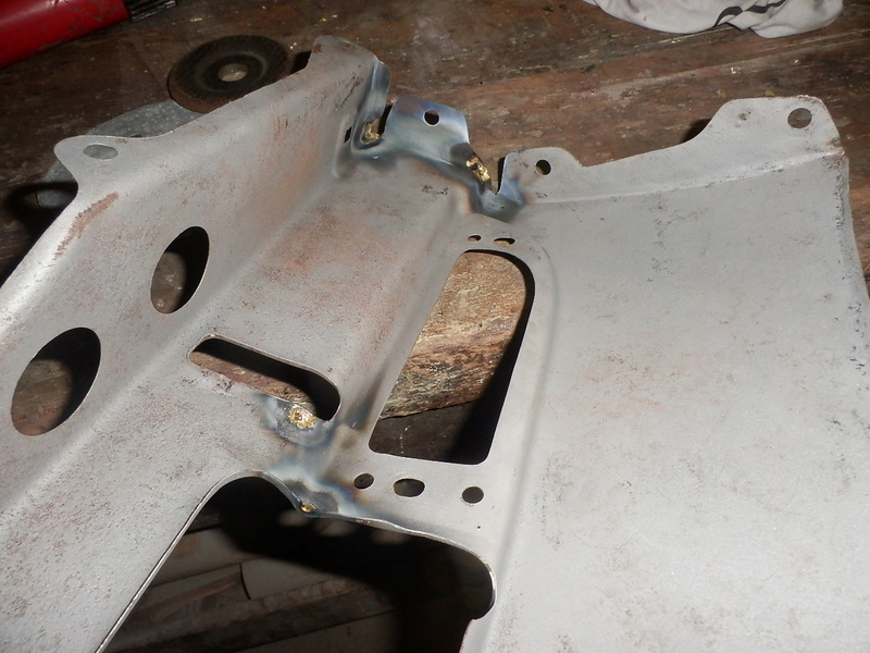

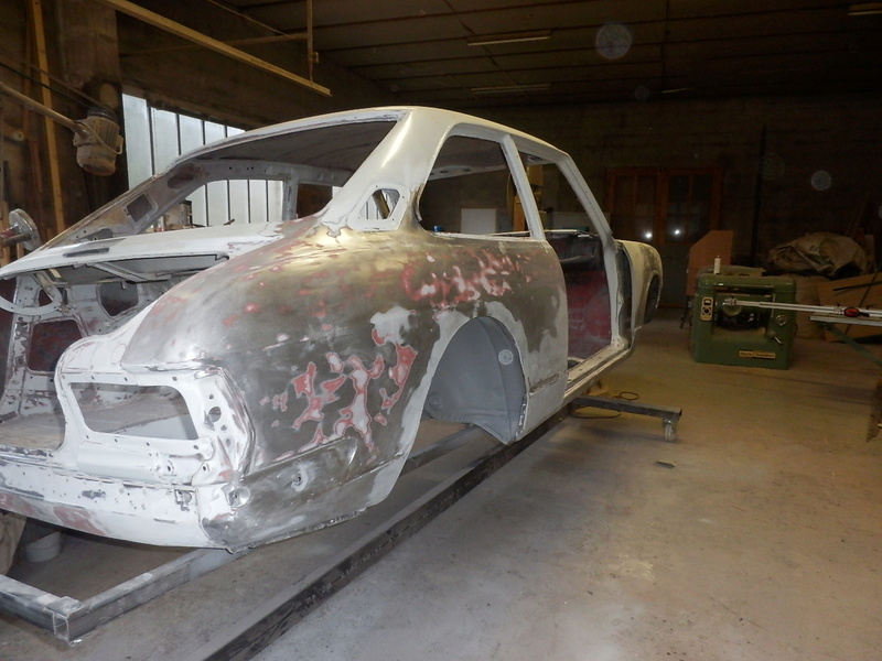

Pas trop de travail ces temps ci, alors j'avance sur le travail ingrat et long du ponçage . Le masticage des panneaux arrières se termine . Le panneau gauche avait bien morflé sur un choc arrière et malgré un redressage maximum, il fallait finir au mastic chargé d'alu . Il n'y pas plus d'1.5mm de charge aux endroits les plus maltraités . La ligne de qui part du feu et vient mourir avant la porte est retrouvée à force de ponçage à la cale . La caisse est poncée intérieur extérieur, prête à apprêter . Restait encore une question qui me taraudais depuis le début : modifier la lunette arrière et trappe à essence façon TE27 ! J'ai fait une petite simulation pour me faire une idée et réfléchir une bonne fois pour toute .
Corolla KE 20 - Page 3 Carros52
Corolla KE 20 - Page 3 P2050010
Au final, je ne le ferai pas . Beaucoup de travail en plus pour une pâle imitation, limite "tuning" ! Les lignes de fuite ne sont pas pareilles, et puis ça ne serait pas cohérent avec le reste . Elle restera KE20 !
Je me penche plutôt sur les derniers coin de misère au niveau de ces lunettes ! La rouille percée est rebouchée à la brasure tant bien que mal, car là, guère facile de couper et ressouder un morceau sous la gouttière ! Faudra que ça tienne !
Corolla KE 20 - Page 3 Carros53
Le chalumeau à brûler le joint polyuréthane de la gouttière . J'en profite pour y faire couler du Ferrose pour essayer de stopper la rouille .
Le panneau droit est en meilleur "droiture" donc moins de mastic .
Corolla KE 20 - Page 3 Carros54

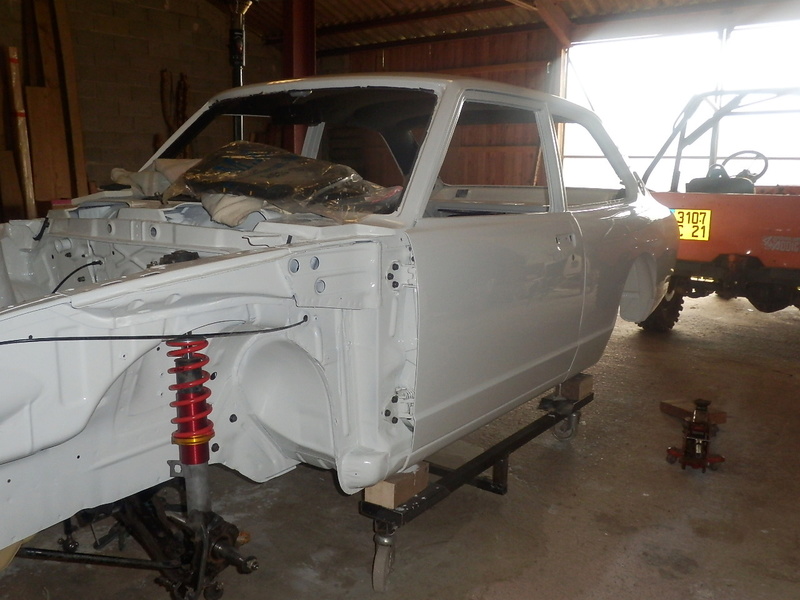

La caisse a changé de salle de travail pour y recevoir l'apprêt intérieur / extérieur . Je vais me concentrer maintenant à finir les intérieurs, coffre, habitacle, baie moteur . Cette fois ci j'ai dilué cet apprêt époxy pour qu'il se tende mieux et facilite le ponçage express ! Car la baie moteur est tellement "peau d'orange" je galère à poncer pour avoir un rendu fin ! Au point que je devrai peut être réapprêter fin après avoir éliminé l'effet granulé .
Corolla KE 20 - Page 3 Carros56
Corolla KE 20 - Page 3 Carros55

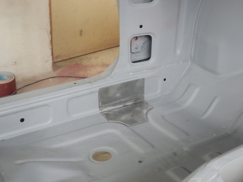

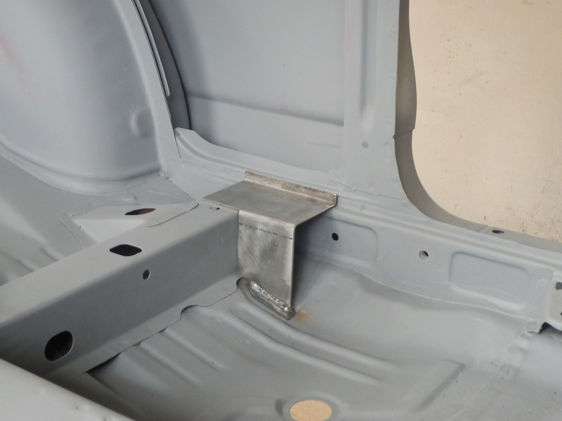

Les dernières soudures à effectuer sont celles des plaques de renfort de pied d'arceau . Elles doivent être d'au moins de 120cm2 en contact avec la caisse, et avoir une épaisseur de 3mm . Comme il y a des pliages à faire, j'ai fabriqué une petite plieuse à tôle, mais... costaud ! Prix 0 euro Very Happy et ça peut plier du 4mm sans problème .
Corolla KE 20 - Page 3 Arceau10
Comme on le voit, c'est uniquement des bout d'acier "normaux" de récup !
Corolla KE 20 - Page 3 Arceau11
Et voilà,facile !
Corolla KE 20 - Page 3 Arceau12
Les pieds centraux seront posés sur la traverse ou sont implantés les supports de lames de suspension . J'ai vu la TE27 du rallye vosges festival, elle était faite comme ça . Ca facilite le boulonnage, car le plancher à cet endroit est compliqué avec plein de tôles pas plates et renforts . Ca va le faire .
Corolla KE 20 - Page 3 Arceau13
Un coup de peinture en dessous avant de souder et je passe les dernières retouche d'apprêt avant de préparer à la peinture .

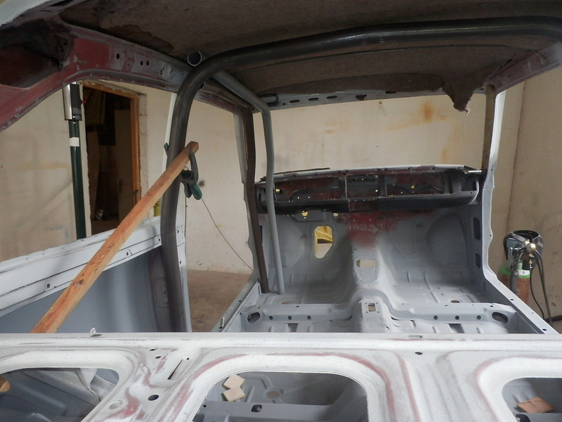

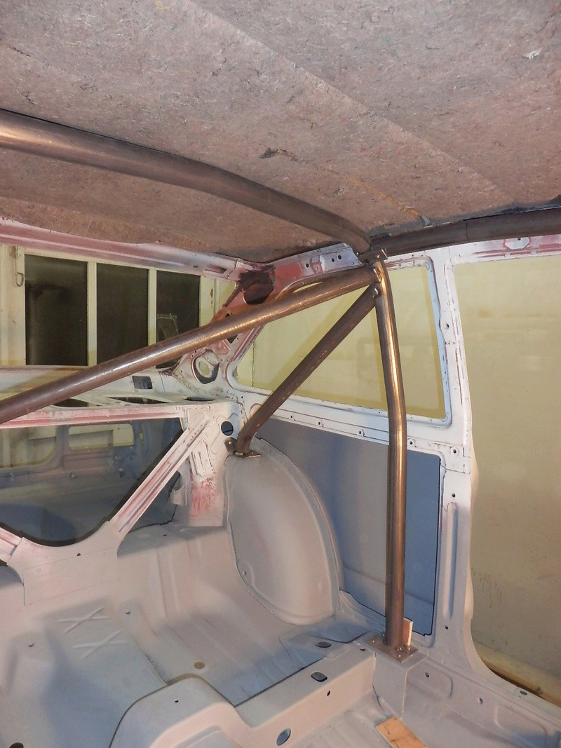

Etant donné le temps assez froid en ce moment, j'ai commencé la fabrication de l'arceau de sécurité, plutôt que de m'acharner sur la peinture ! En plus, il est préférable de faire la mise en place avant la peinture, car vu le nombre de fois que l'on manœuvre les tubes dedans, tout serait rayé et piqueté par la soudure !
Mon choix du tube s'est porté sur du "simple" T3 en 42.4mm . Pour plusieurs raisons qui n'en font qu'une à la fin : le prix !
En effet, le prix du tube T3 en 6m : 75€ . J'en ai eu besoin de 2 barres, donc 150€ . Une barre de 25cd4 : 500€ ! Fois 2 !
Le T3 je peux le cintrer moi même à la Mingori . Le 25cd4 c'est à la cintreuse à enroulement, voire même avec une souris à l'intérieur pour garder un intrados correct ! C'est pas le même chantier, et je n'ai pas ce qu'il faut .
Je vais souder mon T3 au semi-auto . Le 25cd4 ça se soude au TIG !
Ok, le T3 c'est moins classe, c'est plus lourd, c'est moins "course" ! Mais gagner un tiers du poids à ce prix, je ne peux tout simplement pas . Et puis l'essentiel, c'est de ne pas mourir écrasé à l'intérieur, si je me sors comme un débile à la Montée
Historique de Mezy-Legaz , ou il n'y a qu'une casquette à gagner ! Laughing
Après avoir fait un plan de l'arche centrale, celui ci est assez vite fait et en place . Reste les arches de portes qui ont des cintres pas sur le même plan . Après les bouts de tasseaux vissés pour simuler les cintre, mieux vaut faire un faux tubes en PVC de 40mm pour valider la succession de cintre !
Corolla KE 20 - Page 3 Arceau14
C'est quasi le plus difficile d'effectué . A noter que j'ai choisi de ne pas toucher au tableau de bord . Normalement, ça passe à travers , ce qui implique de "détruire" la casquette, la bouche de ventilation, et même la tôle structurelle du tableau de bord soudée entre les pieds de portes ! Je tiens vraiment à tout garder en bon état .
Corolla KE 20 - Page 3 Arceau15
Corolla KE 20 - Page 3 Arceau16
Corolla KE 20 - Page 3 Arceau17
Corolla KE 20 - Page 3 Arceau18
Corolla KE 20 - Page 3 Arceau19
Voilà, tout est pointé, y a plus qu'à percer les trous avant peinture de l'intérieur . Les soudures seront finies en dehors .

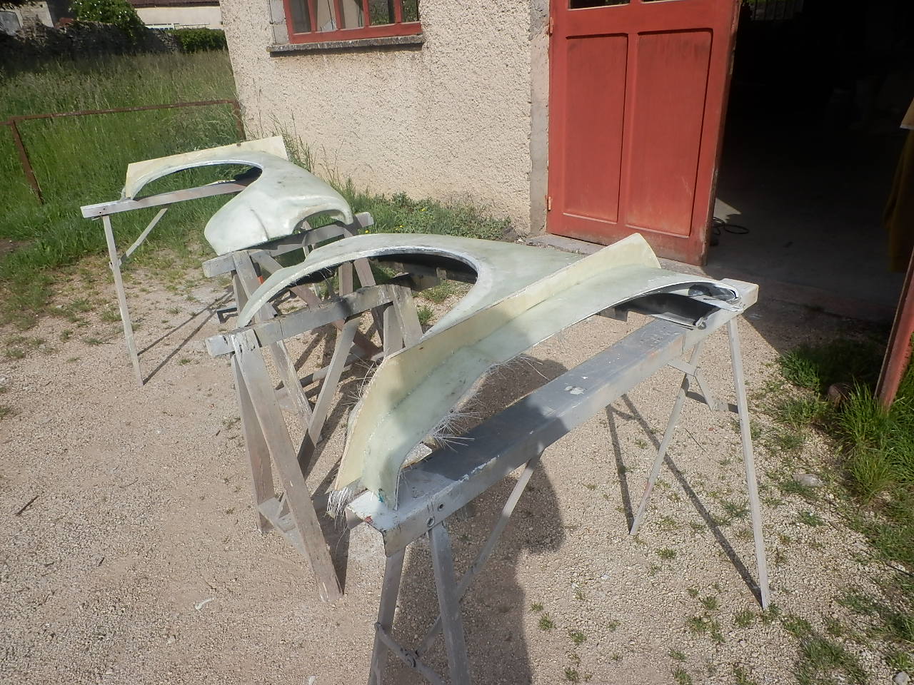

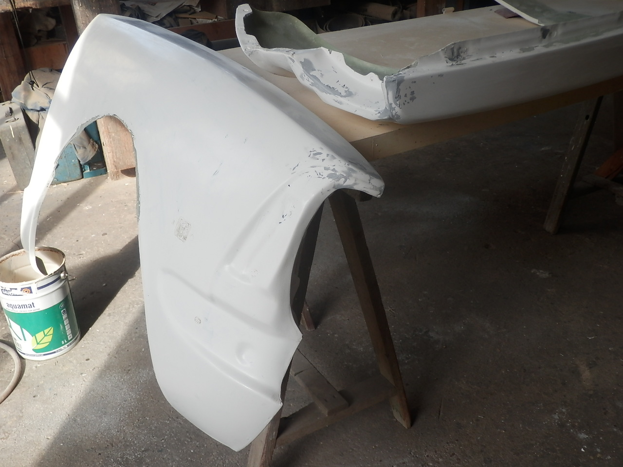

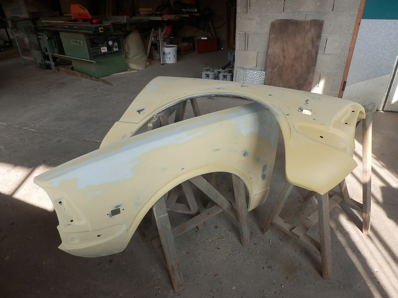

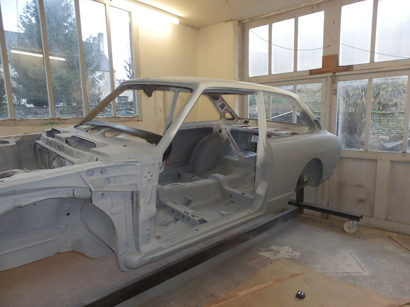

La caisse est prête à être peinte à l'intérieur et en dessous . Le compartiment moteur est lui aussi poncé fin pour avoir une finition bien lisse . Mais il fait trop froid ces temps ci ! Impossible de chauffer suffisamment pour éviter les coulures surtout sur des surfaces complexes où on repasse plusieurs fois pour atteindre les recoins . J'ai préféré m'occuper des ouvrants sur lesquels j'avais appliqué de l'apprêt de charge pour dresser les petits défauts . Je ne vais pas faire un cours de ponçage, mais plutôt montrer le matériel que j'utilise pour poncer à la cales . Plutôt que d'acheter des cales caoutchoucs , j'ai toujours fait autrement, avec ce que j'avais sous la main . Ca peut intéresser des amateurs, débutants, ou pas !
Corolla KE 20 - Page 3 Carros57
Comme cales "rigide" (qui ne l'est pas vraiment) j'utilise du polystyrène extrudé de 20mm . Je coupe ça à la dimension et forme voulue, et ça coûte quasi rien ! Le peu de souplesse permet d'épouser les formes assez plates classiques .
Celle dans ma main est une sorte de mousse d'emballage . Je m'en sers pour "dresser" des parties plus courbes ou même des angles arrondis .
Corolla KE 20 - Page 3 Carros58

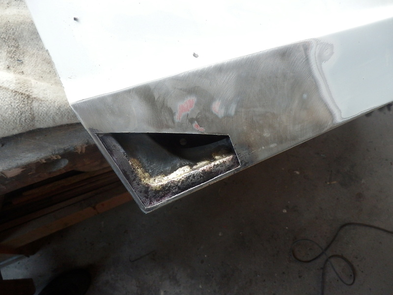

Les portes étaient loin d'être plates et surtout les 3 couches de peinture ne facilite pas les choses . Mais je m'approche du but .
La jupe avant revient de loin ! Elle était bien cabossée, mal redressée, et rouillée . Elle ne sera pas parfaite, mais bon ...
Corolla KE 20 - Page 3 Carros59
Corolla KE 20 - Page 3 Carros60
Les ailes avant doivent attendre les extensions avant de les copier en fibre . Avez vous déjà employé du démoulant liquide ? Moi j'ai toujours fait à la cire . J'aimerais savoir la différence ?
Corolla KE 20 - Page 3 Carros61
En commençant le capot, je me suis dis : enfin une pièces qui va être vite faite ! Il est nickel ! Que nenni ! J'ai vite sorti la ponceuse orbitale car il est plein de défaut ! Ca ne se voyait pas sur du blanc mat poussiéreux ! Y a dû en avoir des fesses assise dessus ! Fermer le capot en appuyant bien devant ! Tester les amortisseurs , etc ... Je vais être obliger de charger quasi partout et dresser à la cales, voire même mastiquer !
Laughing C'est pas fini !

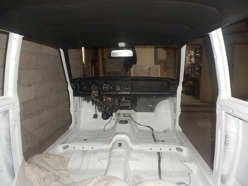

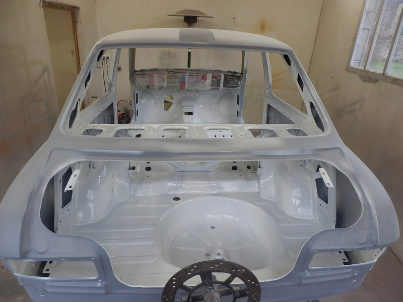

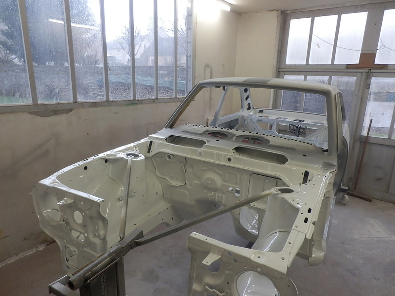

Ca y est ! Le redoux permet de revenir à la peinture ! La caisse est enfin blanche à l'intérieur, le coffre, la baie moteur .
Pas facile de ne pas faire de soufflures avec toutes ces passes dans les recoins surtout avec mon aspiration murale de "bricolou" !
Mais heureusement le tourne-broche permet de se mettre en bonne position, et facilite grandement la tâche !
Corolla KE 20 - Page 3 Carros62
Corolla KE 20 - Page 3 Carros63
Corolla KE 20 - Page 3 Carros64
Corolla KE 20 - Page 3 Carros65
Je vais pouvoir me consacrer à l'extérieur , dressage de mes lignes de caisse à l'apprêt de charge, tout en montant la mécanique que j'attends impatiemment !

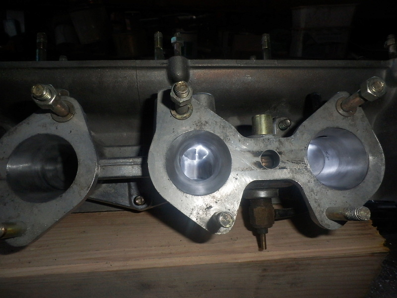

Entre temps, j'attaque un peu le moteur . J'ai décapé au bicarbonate les conduits de culasse et les chambres pour y voir plus clair ! Et là, sueur ! Shocked Des fissures entre sièges et puits de bougies sur quasi toutes les chambres ! Bon, il y a des culasses où s'est une habitude (Gordini par exemple) et pour autant, elles ne sont pas HS . Je l'apporte chez un spécialliste pour une épreuve avant de passer des heures à travailler les conduits ! Résultat : OK cheers
J'ai du mal à trouver des vues des conduits de cette culasse préparée au petits oignons . Même sur Celica.fr il n'y a pas grand chose, surtout du 18RG ! Elles se ressemblent mais ne sont pas les mêmes ? Surtout au niveau des bossages de guide : conserver, diminuer, affuter, laisser comme ils sont .... ???? Vous avez des expériences là dessus ?
Corolla KE 20 - Page 3 2tg_611

Un après midi de libre, j'attaque la culasse et le collecteur d'admission ! D'abord quelques mesure pour savoir ce qu'il y a comme matière pour éviter l'accident !
La pipe d'admission déjà . Il va falloir "dresser" entre usinage et fonderie
Corolla KE 20 - Page 3 2tg_1210
Avec mon petit outil, je peux accéder à travers les trous et jauger l'épaisseur . Ici 4mm env
Corolla KE 20 - Page 3 2tg_1010
Corolla KE 20 - Page 3 2tg_1110
Autour des conduits, pas de quoi en faire une super prépa ! 3 à 4mm aussi .
Pendant que la culasse trempe dans une bassine pour la "cuire" à 90° afin de repousser les guides, je commence par la pipe .
Corolla KE 20 - Page 3 2tg_1310
J'utilise une fraise acier pour le bois que j'ai modifié au bout . Ca permet de mieux usiner l'alu sans qu'il ne colle comme sur une fraise carbure !
Avant travail !
Corolla KE 20 - Page 3 2tg_810
Corolla KE 20 - Page 3 2tg_910
Après 4h de travail mécanique uniquement, ça change d'allure !
Corolla KE 20 - Page 3 2tg_1410
Corolla KE 20 - Page 3 2tg_1510
Corolla KE 20 - Page 3 2tg_1610
Facile sans les guides ! Et beaucoup plus de place que dans une 16s ! Là je vais pouvoir poncer avec les doigts . J'ai manger mon pain blanc le premier ! Reste l'échappement carré ! C'est moins facile !

Ca avance doucement car un peu moins de temps à consacrer à la KE . Beaucoup de préparation avant peinture . Et puis je me suis lancé à peindre la caisse extérieure . J'avais prévu initialement de la faire peindre à celui qui m'avait peint l'AE95 mais , emmener la caisse sur le tournebroche, sur remorque, à 50km ... Rolling Eyes Pas facile !
J'en ai peint quelques unes de bagnole dans cette pièce, mais là, je me suis bien raté ! Sad Une magistrale peau d'orange sur toutes les grandes surfaces ! Trop de soleil en direct, je ne voyais plus ce que je faisais, et surtout je n'ai pas su gérer l'instant critique tout de suite . 2 solutions : tout repeindre ou polir . Je suis parti sur la 2ème solution, ponçage au 1200 puis 2400 et polish . Je me suis arrêté au 1200 car j'ai l'intention de profiter du dépoli pour peindre mes bandes rouges entre temps . Mais pour ça il me faut tous les autres éléments montés .
Corolla KE 20 - Page 3 Carros66
Corolla KE 20 - Page 3 Carros67
l'envers des ouvrants m'a permis de réapprendre à gérer la pose du brillant direct . ca ira mieux pour la suite !

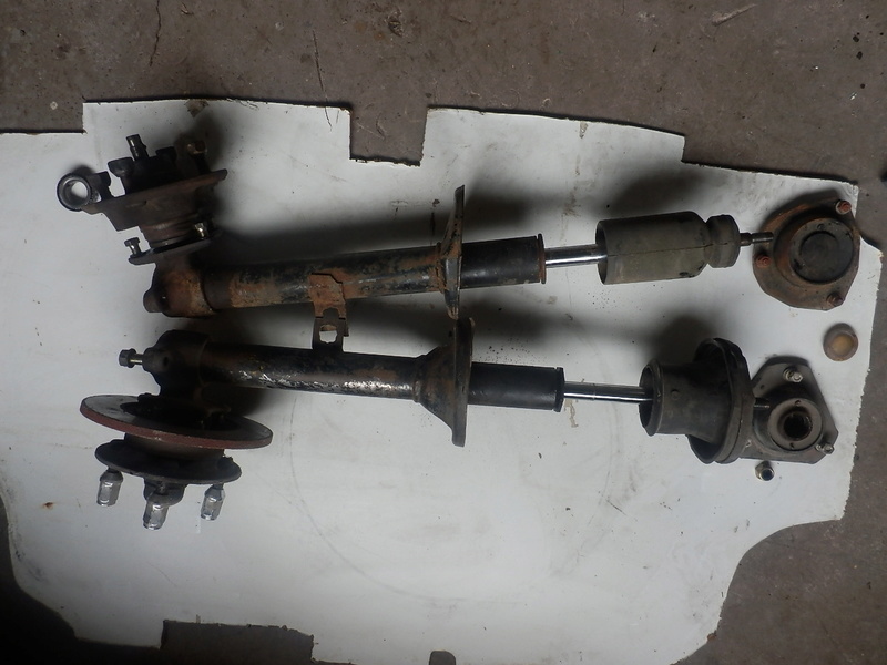

J'ai reçu enfin mes pièces d'AE86 qui vont me permettre la conversion du train avant . Bonne nouvelle : les jambes sont de même longueur que ceux de la KE, les fixations de coupelles sont identiques . J'ai les étriers de 86 mais pas les disques encore . Je n'ai pas pu avoir les moyeux de roues, mais j'espérais pouvoir y mettre ceux de TA22 . Ca parait identique, mais il fallait bien une petite différence juste pour faire ch.... ! Le gros roulement conique est en 27mm au lieu de 29mm sur la 86 ! Bon, ça se trouve facilement à l'unité ! Sauvé !
Corolla KE 20 - Page 3 Train_19
Je regrette juste de ne pas avoir les bras de direction qui se fixent sous les jambes ! Si quelqu'un a ça ... Sinon je prendrai chez T3 en même temps que d'autre pièces de conversion . J'aurais aimé déterminer si le pivot qui s'y fixe est identique ou non au pivot de la KE, ou à la TA puisque j'en ai .

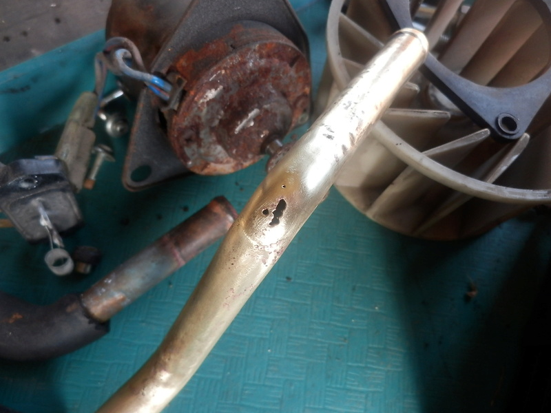

Le bloc chauffage avait besoin lui aussi d'une bonne remise en état ! Les dépots à l'intérieur ont provoqué la rouille . Donc, sablage et peinture . La casquette de tableau de bord en avait besoin aussi !
Corolla KE 20 - Page 3 Intyri10
Avec ma manie de tout faire briller, j'ai découvert par hasard, un petit trou sur le tube d'eau ! J'insiste ...
Corolla KE 20 - Page 3 Intyri11
Il sera rebouché par une rustine découpée dans un coude de 16mm en cuivre à l'étain . Les petites mousses des volets sont changées .
Bloc chauffage prêt à remonter !

L'intérieur est bien avancé, du moins dans ce que je vais garder d'origine . Le ciel de toit s'est bien mis en place, les bords collés à la néoprène . Il est un peu fatigué mais en relatif bon état quand même vu son age ! Le réservoir est repeint lui aussi . Les tubulures seront modifiées suite à la pose d'une pompe électrique .
Corolla KE 20 - Page 3 Intyri13
Corolla KE 20 - Page 3 Intyri14

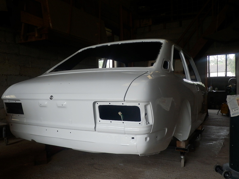

Les peintures se terminent enfin après bien des déboires ! Points de silicone à foison ! Arrêt et reponçage avec la trouille que ça réapparaisse ! Bon; ça va ! mais des fantômes de mastic sont venu gâcher la joie, alors qu'avant il n'étaient pas présent ! J'en enlèverai au polissage ! Je ne suis plus à ça près maintenant ! Laughing
Corolla KE 20 - Page 3 Carros68

Concernant le train avant, déception ! Je croyais mes moyeux de TA22 adéquat, mais non ! Ce n'est pas le même emplacement de disque au niveau déport ! Sad Il me faut donc des moyeux de AE86 . J'essaie déjà de trouver en occas, mais ça courre pas les rues ! Si quelqu'un à un tuyaux, ça serait sympa ! Ca se trouve en neuf chez T3, bien entendu, mais c'est une somme que je préfèrerais mettre ailleurs !
Corolla KE 20 - Page 3 Train_22
On voit le "prémontage " des coil-over . En démontant la vis de maintient de la cartouche, je m'aperçois que c'est du KONI sport règlable ! Bonne pioche, si toutefois la longueur d'origine convient ! Je serai peut être obligé de passer en tube raccourci (shortened trut casing) suivant le rabaissement nécessaire .

Depuis quelques temps je me suis attaqué à mes ailes en polyester . D'abord créer les moules à partir de mes ailes tôles d'origine, peintes, que je recouvre de fibre et résine . je me suis vite aperçu que les angle vifs allaient me poser problème, car les fibres ne se plient pas à l'équerre ! Ce qui créé des bulles, embêtantes pour la suite des opérations .
Corolla KE 20 - Page 3 Fibre_10
Là, la couche de mat en 450g . J'ai dû recouvrir les angles au niveau fixation, par de petites bandes, ce qui ne "couvre" pas l'angle ! Ensuite, je n'ai fait que les angles avec du roving 300g coupé en diagonale (45°) ! J'ai constaté que ça se pliait mieux comme ça !Wink
Corolla KE 20 - Page 3 Fibre_11
Un renfort en contreplaqué pour garder la forme, et des couches de mat 300g pour épaissir les formes plates .
Séance de démoulage ; galère malgré la cire de démoulage ! J'en ai tordu mes ailes tôles à glisser des règlets, des spatules, etc... Résultat, la résine à migrer dans la couche de peinture et s'est décollée par endroit ! Shocked
Corolla KE 20 - Page 3 Fibre_12
Du coup, décollage de la peinture sur le moule (ça a été assez bien quand même ) et même finition de certains endroits bullés ou arraché avant de remouler dedans . De la cire au pinceau carement dans les endroits creux, difficile à sortir .
Corolla KE 20 - Page 3 Fibre_13
Après avoir rempli les surfaces de gelcoat et de mat, je reproduis de la même façon les angles renforcé au roving . Plus facile en intérieur . Et pour démouler : re-grosse galère ! Twisted Evil  1h30 pour démouler mes 2 ailes ! Avec de petits dégats de surface dû à la fois à la restauration imparfaite du moule et à la forme "trop" complexe en un seul moule . Il aurait fallu faire en pièces démontable . Mais bon, ça va le faire ! Un peu de mastic et c'est bon .
Corolla KE 20 - Page 3 Fibre_14
Pour tenir la forme du côté portière et éviter que ça gonfle avec la vitesse, il faut renforcer avec un profil, ici un tôle d'alu , au même endroit que les ailes tôles .
Corolla KE 20 - Page 3 Fibre_15
Comme vous l'avez remarqué, je n'ai pas intégrer mes extensions ne sachant pas vraiment ou elles vont se trouver . Je les fixerai comme à l'arrière avec les vis, comme ça, l'effet visuel sera identique .
