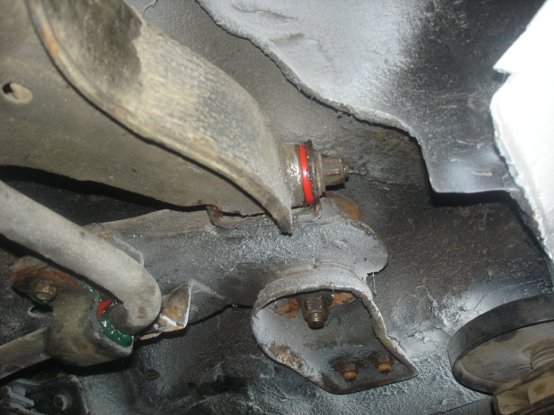

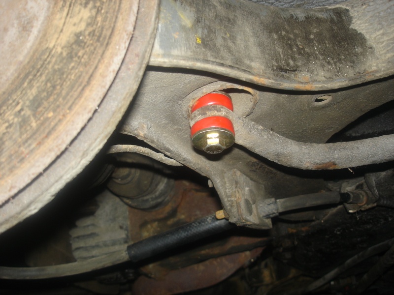

voilà des photos du travail éffectué par les Bretons
280 ZX direction Bretagne - Page 4 280zx_13
280 ZX direction Bretagne - Page 4 280zx_14
280 ZX direction Bretagne - Page 4 280zx_15

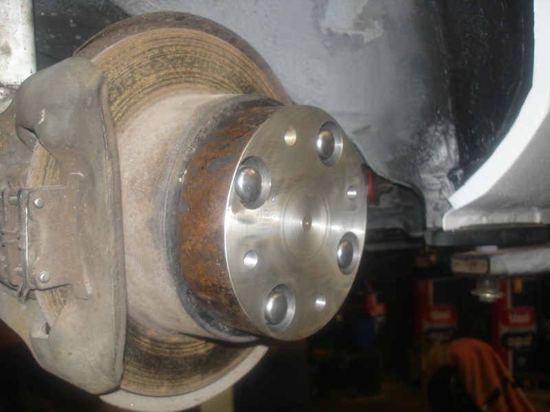

les élargisseurs de voies sont fini et posés
la matière brut au départ des travaux, des disques de 15 cm de diamètre sur 4 cm d'épaisseur
280 ZX direction Bretagne - Page 4 280zx_25
tracage des 8 emplacements pour les futurs trous, 8x4 pièces=32 trous x par 4cm d'épaisseur = 1.28 mètre affraid
280 ZX direction Bretagne - Page 4 280zx_26
pour les écrous "noyés" perçage à 13 puis 18 pour le centrage de l'écrou puis à 30 pour pouvoir passer la clé de 21

alésage à plat du fond du trou de 30mm pour que l'écrou se pose bien
280 ZX direction Bretagne - Page 4 280zx_28
280 ZX direction Bretagne - Page 4 280zx_29
une fois en place pour l'AR
280 ZX direction Bretagne - Page 4 280zx_30
pou l'AV j'ai fais un alésage de 71mm pour passer l'écrou de serrage du moyeu
trous de fixation des roues refait en 12x125 comme à l'origine (vis de fixation de roues provenant d'une 406 Embarassed )
voiçi le rendu avec les roues montées, les pneus ne sont pas de la bonne dimension mais ils me permetront de poser la voiture au sol
280 ZX direction Bretagne - Page 4 280zx_31
se sont des jantes en 15" ET40, la correspondance du 205/70/14 d'origine est 205/65/15 ou 215/65/15 après pour moi je trouve que les autres correspondances sont trop large
celà me revient à 3 fois moins cher que du tout fait ( matière de départ + le jeu de tarauds en 12x125) mais çà prend un temps fou tout ces trous Laughing
280 ZX direction Bretagne - Page 4 Empty
MessageSujet: Re: 280 ZX direction Bretagne   280 ZX direction Bretagne - Page 4 Icon_minitimeSam 24 Déc - 10:19
C'est bon d'avoir quelques outillages à la maison!!!
Joli travail... mais peut-être qu'enlever la couche écroui aurait apporté un peu d'esthétique en plus.
Enfin félicitations quand même!

Merci,
ils sont juste posés pour l'instant, je vais les peindre mais j'attend d'avoir plusieur pièces à peindre, j'aime pas nettoyer les pinceaux ou le pistolet lol!
