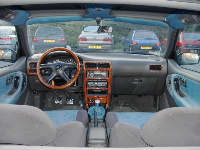

Ca me rappelle mon ancienne NX, je l'avais entièrement refaite au niveau tissus mais je n'avais pas assez fait attention à la résistance aux UV du tissus (erreur fatale avec un T-top)...donc la couleur avait délavée en 2/3 ans.
J'en avais chié mais j'étais quand même content car ça en valait la chandelle.
Courage à toi Very Happy
Voilà le petit boulot que j'avais fait
Nissan 100nx intérieur d'origine
Mazda RX7 FC3S (restauration et preparation street) Nissan__________100%20NX_Red
Et avec un peu d'huile de coude, ce n'était pas parfait surtour au niveau des finitions mais c'est la premier fois que je cousais quoique ce soit.
Mazda RX7 FC3S (restauration et preparation street) Nissan10
