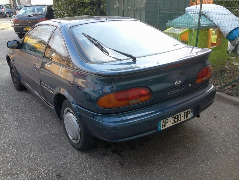

Bonjour à tous !
voici donc ma petite présentation qui j'espère se continuera en restauration de la dernière arrivée à la maison.
C'est un 1.6 16V multipoint de 102 cv (je crois ?) avec 177 000 kms. La carrosserie est en très mauvais état surtout dut à des chocs mais pas de rouille. Les ailles avant, la porte AVG le pare choc AV + AR et l'aile ARD (bref quasiment tout quoi Razz ) sont bien enfoncées mais sauvables.
Niveau méca, le moteur tourne aux petits oignons malgré une immobilisation de 8 mois mais là je crois que je ne vous surprend pas. Vu les kilométrages que j'ai vu sur pas mal de 100NX à vendre, j'en déduit que c'est un bon moulbif. C'est souvent le cas avec les moteurs à chaines d'un autre côté.
là où c'est moche, c'est au niveau des trains avants. j'avais les roues avants qui avaient un fort carrossage et comme apparemment ce n'est pas réglable c'était pas bon signe.
De tout façon côté gauche c'est mort de chez mort...le roulement est cassé et le jeu est énorme. Shocked
Donc on change tout : triangle, rotule, moyeu, roulement, gonzesse.....ah non celle là, je là garde ! What a Face
pour les reste c'est en bon état. L'intérieur n'est pas déchiré ou brulé, tout l'électrique fonctionne et la boite fonctionne bien. C'est oour ça je pense que cette caisse méritait d'être sauvé et pas cannibalisée ou mise à la casse. :icon_jump2:
voili, voilou en gros l'histoire de cette belle...voici les 2,3 photos que j'ai en attendant d'autres.

Depuis la ninix est rentrée en restauration, que je ne manquerai pas de vous détaillez ici (si ça vous branche Cool )...
